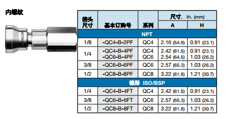

如图所示的快换接头,公头装在机器人手爪上,母头装在工装上,要求手爪夹紧工装时,公头和母头能自动接通,为工装持续提供真空。公头和母头单边间隙仅0.08mm左右,这个怎么实现精确对接,求大神帮助。
