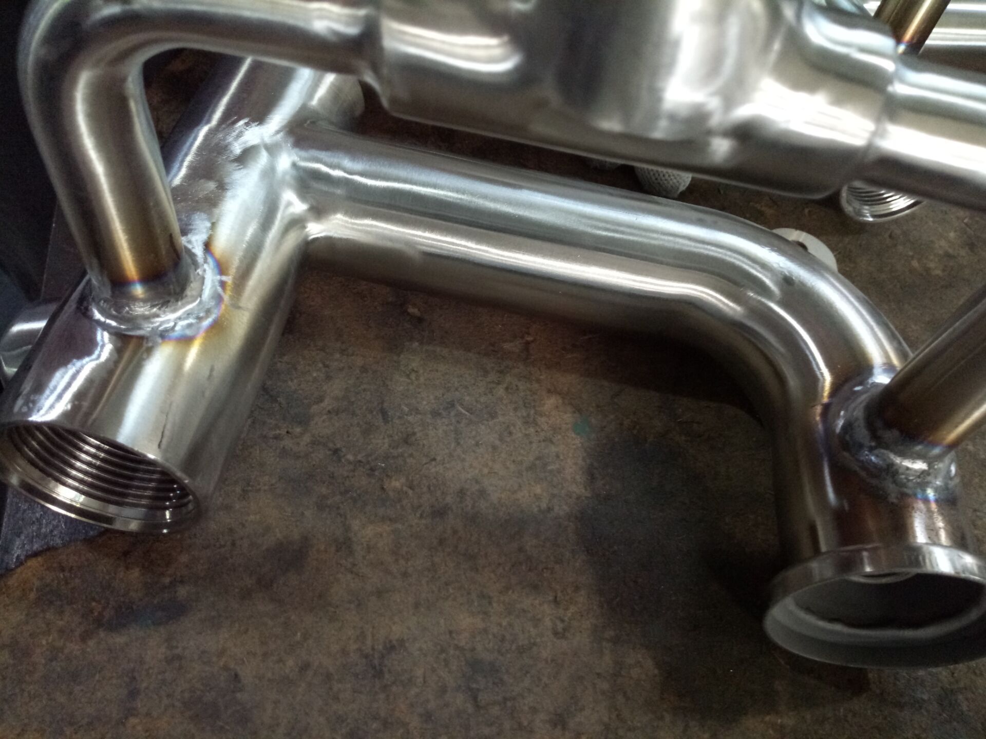

发表于 2018-8-2 15:58:42 | 显示全部楼层 |阅读模式
打磨后抛光的,这个地方不知道怎么清理干净
发表于 2018-8-2 16:00:07 | 显示全部楼层
清洗机+焊缝清理液
 楼主| 发表于 2018-8-2 16:07:55 | 显示全部楼层
路人博 发表于 2018-8-2 16:00
清洗机+焊缝清理液
这个成本高吗?焊缝清理液会看不到焊疤吗?
发表于 2018-8-2 16:36:08 | 显示全部楼层
重要问题不是去颜色,而是怎么把焊接疤痕去掉,只能用各种砂带,抛光片慢慢弄,很麻烦
 楼主| 发表于 2018-8-2 16:46:48 | 显示全部楼层
是的,要去焊疤,这个位置不好磨,到现在也没想到个好的解决办法
发表于 2018-8-2 16:52:14 | 显示全部楼层
前一段时间看到有那种打磨线看一下是不是能多条编织成圆环用于打磨,这样圆角什么的能处理
 楼主| 发表于 2018-8-2 16:56:14 | 显示全部楼层
有试过小磨头,接手电钻上,但是效果不明显,费时还没多少效果,打磨线没听过,刚淘宝也没搜出来,能提供一下渠道吗?谢谢
淘宝上搜索,杜邦丝 尼龙丝感觉用这种材料有可能能行  发表于 2018-8-3 09:30
发表于 2018-8-2 17:50:56 | 显示全部楼层
再怎么处理也达不到你想要的结果,以后要么改结构,要么氩弧焊焊的时候多费点心,焊好了都不用打磨
发表于 2018-8-2 18:02:07 | 显示全部楼层
角磨机清理,不知行不行?
 楼主| 发表于 2018-8-2 18:02:55 | 显示全部楼层
焊的时候要注意什么就可以不用打磨能达到效果呢?不管能不能达到预想的结果,有方法都会去试,万一搞出来了就好了
