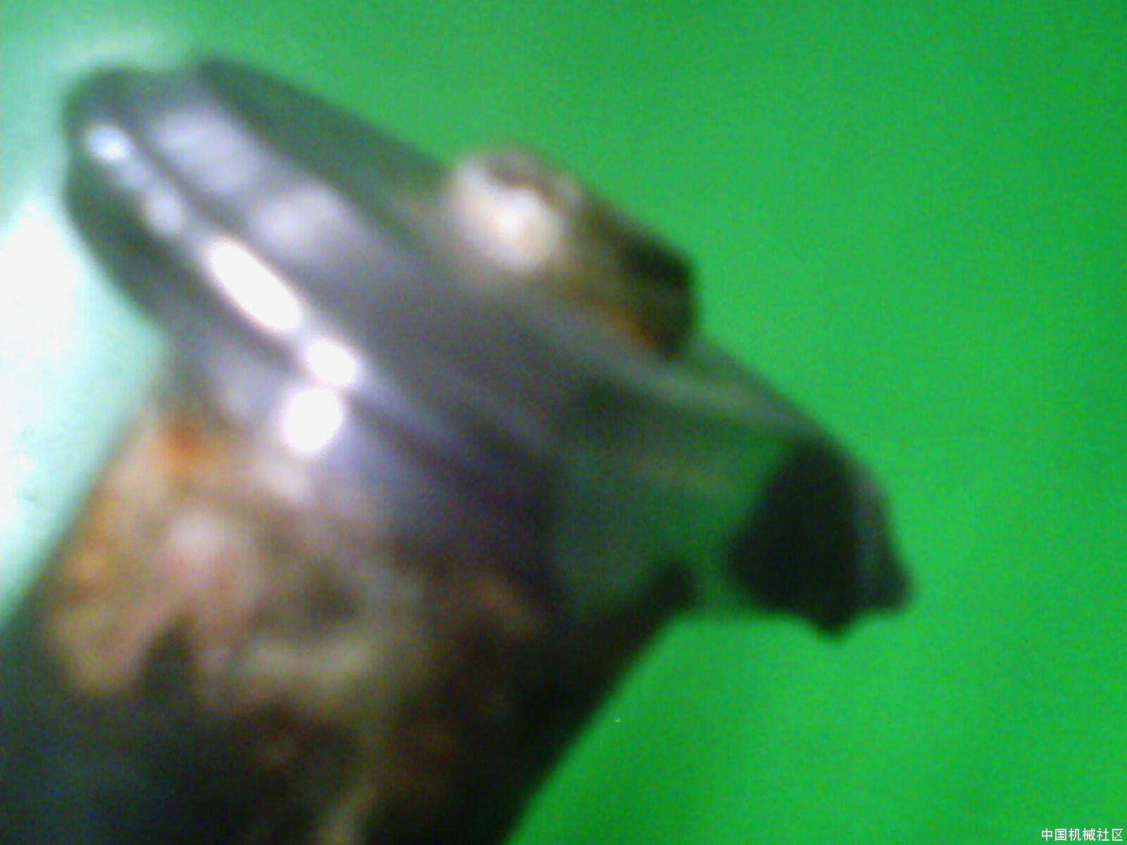

我做圆形的成型刀,开个豁口,出前角和切削刃.可以用一个圆周
 楼主| 发表于 2008-7-10 19:55:41 | 显示全部楼层
毛坯
) Z, i( q5 u, B" G- E4 T) D4 t; x2 X
发表于 2008-7-10 20:04:39 | 显示全部楼层
你已经做的很光滑了!怎么磨的?2 ^& I$ J* R* ~) U( C: `& d" I
( O* i6 S: c( u" z8 @
你用焊接的,安装的时候如何保证中心高的?
 楼主| 发表于 2008-7-10 20:40:45 | 显示全部楼层
此刀是用光曲磨磨的,现实中比照片还要好. 1 d( i8 {" a& R# d! E, L2 q& M/ r
使用时有专用的刀台和对刀块.
发表于 2008-7-10 20:52:48 | 显示全部楼层
你设计的前角有多大?; B7 C1 r8 e# a4 j& N3 a7 ]
   磨损的表现是什么?
+ t5 I" ]7 L; E工件的转速是多少?
 楼主| 发表于 2008-7-20 14:20:26 | 显示全部楼层
该刀具设计前角10度.工件直径60~80毫米,工件转速700 .进给量0.2~0.3毫米
