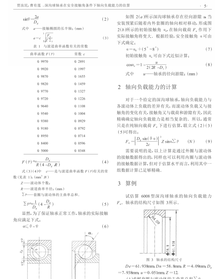

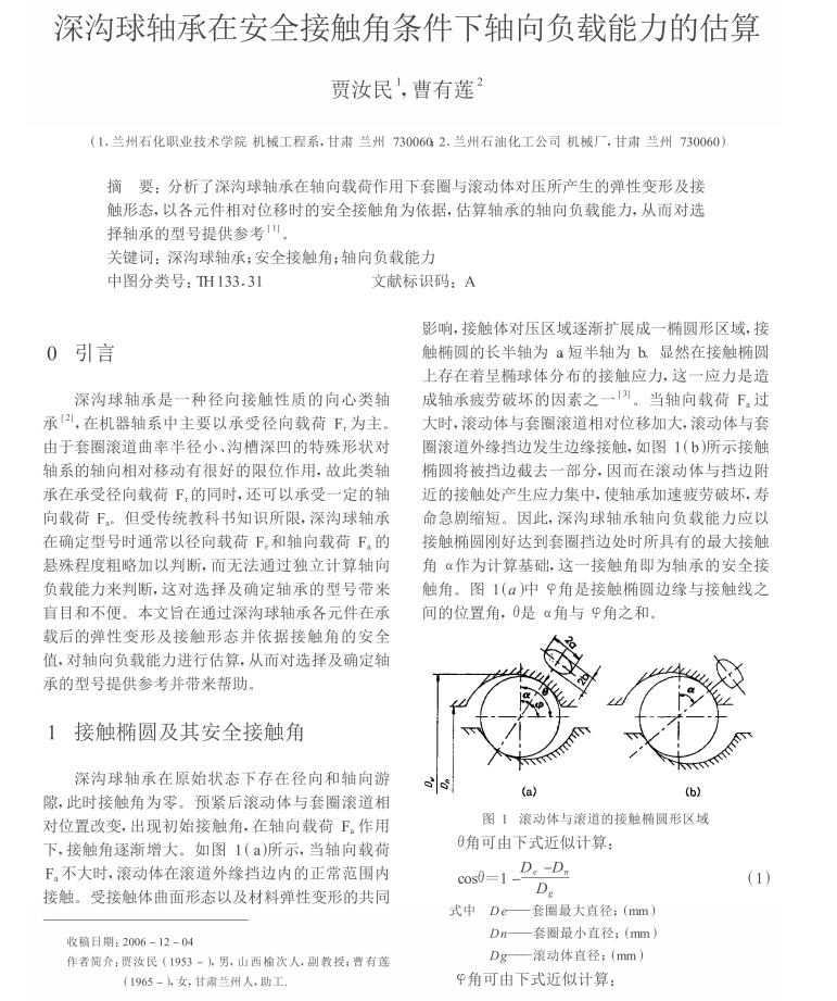

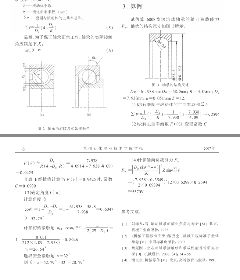

 楼主| 发表于 2018-7-31 10:32:52 | 显示全部楼层
晓昀 发表于 2018-7-31 09:27
深沟球轴承主要承受径向力,可以承受很小的轴向里,但是所有的书上都没有深沟球轴承承受轴向力的数据,所以 ...
就是这个
发表于 2018-7-31 10:49:43 | 显示全部楼层
非常感谢!周末研究下你推荐的这篇论文,我一直不敢用深沟球轴承承受轴向力,除非有试验支撑。
