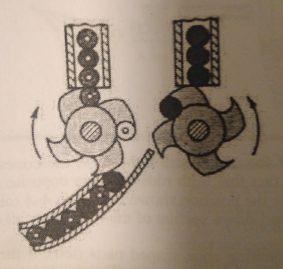

空间较为有限,而且球的直径相对整体来说也比较大

就是现在有个装置可以不断的把外面的球收进来,但球进来以后是乱的,后面的机构需要让球一个一个地过去,但是在一个多球直径的地方他就会存在卡住的问题,有办法在不使用电机的情况下做一个防卡的机构吗?

发表于 2018-7-29 16:35:54 | 显示全部楼层
我在米思米看到了这个带连杆的挡块机构
https://www.misumi.com.cn/asia/incadlibrary/detail/000288.html

 楼主| 发表于 2018-7-29 19:39:19 | 显示全部楼层
xz111do 发表于 2018-7-29 16:35
我在米思米看到了这个带连杆的挡块机构
https://www.misumi.com.cn/asia/incadlibrary/detail/000288.html ...
这个机构启发很大,可是工件在进来的时候就已经时一个个得了呀,这个是断开一定的间隔吧?
发表于 2018-7-29 19:50:02 | 显示全部楼层
嗯,是的。分隔开的话还需要一个机构。话说,这些机构在网上很好搜到,平时注意留心。
