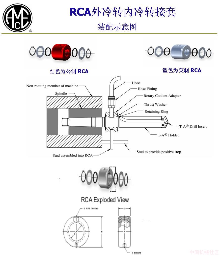

发表于 2008-7-3 22:19:42 | 显示全部楼层
原帖由 狙击手 于 2008-7-2 20:23 发表 . N  R7 F  J4 R* i
[quote]原帖由 追风传说 于 2008-6-29 19:59 发表
5 V, L3 J& Q  }) V   如果你一定要把钻头玩转,首要首要解决一个问题,就是如何帮机床建立一个高压的内冷系统,没有内冷,用什么顶级的钻 ...
/ S% v2 {: m9 r+ I6 c- `$ @* L. m2 A# n. w# d6 h! k. i
一个液下泵,稍微高档点的大概1-2000元,机床有外冷就可以了,然后增加一个东西:RCA外冷转内冷转换套,大概3-600元,一个高压内冷系统就出来了,成本2600元,当然,前提是使用的刀具有外冷转内冷转换套的接口就行了,见图示:
AMEC外冷转内冷系统
AMEC外冷转内冷系统
发表于 2008-7-3 22:27:49 | 显示全部楼层
一般的内冷刀具,要求压力最少都是10 BAR以上的,也就是10公斤压力以上,也就是1 MPA压强以上,通常都是12~15公斤的压力要求,什么泵能达到这个压力,请教一下?我最近一直琢磨都是怎么加装高压的水泵,使机床可以使用内冷刀具,要求10`15公斤压力
8 l0 ]0 i: a/ F# s$ y. n! l6 c
6 Y4 U5 q( I7 \+ J
原帖由 ckusa999 于 2008-7-3 22:19 发表 / f& K8 o% {$ r% i
+ ]2 b3 U/ ]* B  Q+ p) w
" t, B  m' M3 C1 X! s一个液下泵,稍微高档点的大概1-2000元,机床有外冷就可以了,然后增加一个东西:RCA外冷转内冷转换套,大概3-600元,一个高压内冷系统就出来了,成本2600元,当然,前提是使用的刀具有外冷转内冷转换套的接口就 ...

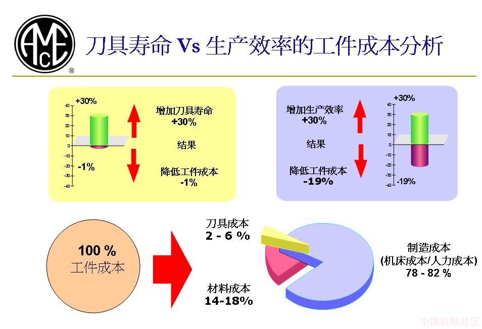

发表于 2008-7-3 22:45:47 | 显示全部楼层
原帖由 追风传说 于 2008-7-3 22:19 发表
7 C# q5 R: t9 X9 V! j- K! A3 B钻头!钻头是唯一在合金刀具之中,只能做到加快加工效率,而不能从加快效率之中降低加工成本的刀具之一,效率越快加工成本越重!!
% r9 f: i) S2 R& _& b4 M: R1 L& V0 u; l
   实话实说,你喜欢的这些一片式钻头刀片,20mm以下价格大约在300~500之间,这 ...
, q' p6 k: E6 S  f
: c3 s- \  j5 H
钻头!钻头是。。。。。效率越快加工成本越重!!
0 ^# _# U7 M2 E+ `+ a+ K~~~~~~~~~~~~~~~~~~~~~~~~~~~. O! L& x. C1 C5 q9 D( |0 N
你的概念有问题把!, w: m  q, ^0 L2 S8 k
按你的说法,应该说,任何刀具都不能从加快效率中直接降低加工成本
3 X( M4 |+ c0 o" i) K+ X5 U  Z实际上,加快效率对成本的降低是间接的,而不是直接的。直接的手段,就是提高刀具寿命,减少刀具消耗。
+ J) m) Q! ^6 Z; T$ i3 o如果你的说法是正确的,那我只能说前面我说的那家干铸铁的外资企业里的老外都是傻瓜了,因为他将前期已经购买的100多万的U钻全部做为呆料库存,改用了这种铲钻了。3 Y  n6 ?( X6 _  L
还是这个极端的例子,一个小时和8分钟的区别,你知道在哪里吗?1 _2 y. i& y. n3 e
多出的这1个小时加工时间,意味着多出了1个小时的机床折旧费+1个小时的机床电费+每天少生产多少台零件,同时也意味着,每天少出货N台就少了N台的机器利润。这些无形的费用加起来,远远不是刀具贵1倍2倍所能比的。8 s3 Y6 f+ L$ V0 Y% ~
对于国外的加工企业来说,正常的加工,刀具费用在零件成本中所占的比重大概是3%-6%,超过了,就意味着企业的刀具管理部分存在一些问题,需要改进了。零件的主要成本还是材料成本、机床折旧、管理成本(包括工资、电费等),再举例,也极端,便于理解,一个工厂加工零件,全是孔加工(@^_*@),为了降低成本,第一年,政府开始将企业的税啊电费水费啊厂房费用啊啥的全免了,于是成本降低一大块,第2年,工人开始发扬雷峰精神,决定以后给你白打工,一分钱不要,于是成本又下来一大块,第3年,还要降成本才能生存,第4年,材料供应商免费给你材料,你降了成本,第5年,刀具供应商也良心发现,开始全免费供应你刀具了,于是成本又降低了,到第6年,如果还必须降低成本,你觉得,还有什么可以免费的可以让成本下来?0 s4 c! ^% _2 p+ j8 h
见下表的成本分析:
成本分析图
成本分析图
很对,效率越高生产力越大,在同一时间创造更多的价值,成本就降低了。  发表于 2012-4-28 11:57
参与人数 1威望 +10 收起 理由
养猪东篱下 + 10 分析的很好。刀具加工效率的提高对企业是非 ...
发表于 2008-7-3 22:50:57 | 显示全部楼层
原帖由 追风传说 于 2008-7-3 22:27 发表 & w: K5 P4 |: m0 t0 h$ ?0 u* E! Q
一般的内冷刀具,要求压力最少都是10 BAR以上的,也就是10公斤压力以上,也就是1 MPA压强以上,通常都是12~15公斤的压力要求,什么泵能达到这个压力,请教一下?我最近一直琢磨都是怎么加装高压的水泵,使机床可以使 ...
3 T2 X6 o9 X' H4 y+ t- X
  A  U& C- g/ B; }" s$ o加工中心上用的液下泵就可以了,放到水池中足够使用了,具体规格型号可以问生产泵的厂家,需要的话,我可以推荐一家张家港的泵,好象叫星峰泵业,我们推钻头也遇到这个问题,所以不得不找了家泵厂来配合我们的钻头,当然,泵我们只推荐,由客户自己选择购买

我现在说的是单件刀具的刀具加工成本搞,你说的是效率成本!我一直想用这类型的铲钻,可惜的是我还不是因为价格贵而无法进行实验性使用,而是我的机床性能不具备高压内冷使用环境,钻头基本我这里都是整体合金和U转的天下了,但上升到铲钻是一个几何级别的成本费用增加,在没有准备好一切之时,我只是很粗略的用过几片铲钻钻头刀片而已,不久的将来,应该在2008年之内,我就会为机床全部装配好高压内冷了

发表于 2008-7-4 11:01:20 | 显示全部楼层
原帖由 追风传说 于 2008-7-3 23:09 发表
4 ^3 {* @- m% S& x6 H我现在说的是单件刀具的刀具加工成本搞,你说的是效率成本!我一直想用这类型的铲钻,可惜的是我还不是因为价格贵而无法进行实验性使用,而是我的机床性能不具备高压内冷使用环境,钻头基本我这里都是整体合金和U转的 ...
" g4 N4 E4 F# m* Z+ K6 P* l7 ?2 Q
7 V! f; ]9 J, \! {! n单件刀具的刀具加工成本高,这个应该怎么计算?是不是说,以前的一把旧刀具一个小时干10件,现在新刀具一个小时干20件,但新刀需要2把以上?这样计算新刀具确实每把加工成本高,最少要保证一把新刀具在提高一倍效率的时候寿命和旧刀一样,单刀具的加工成本才和原来持平,如果上面的例子中新刀超过2把,那么确实纯粹的刀具成本上升了。但新刀需要2把以上这也是种可能而已,也有可能最多需要2把甚至一把就做20件啊,完全有可能的哈。
