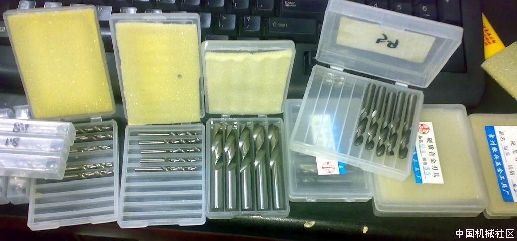

发表于 2008-6-26 12:40:54 | 显示全部楼层
整体硬质合金钻头有磨成群钻的吗?
发表于 2008-6-26 13:38:29 | 显示全部楼层
有啊……要不要去车间找支已经磨成群钻的你看看??这是一大堆国产合金钻头: E* c) }8 Y( f. Q. L1 e
$ U4 s1 u4 a: z) u8 v# l
原帖由 狙击手 于 2008-6-26 12:40 发表
, S) j# a- v; X3 `: {7 ^* l* g整体硬质合金钻头有磨成群钻的吗?
发表于 2008-6-26 19:07:50 | 显示全部楼层
原帖由 追风传说 于 2008-6-26 13:38 发表
# q. g) p) {  Z/ a- ]有啊……要不要去车间找支已经磨成群钻的你看看??这是一大堆国产合金钻头
" s9 [' E6 D! t! `" C! e0 w你倒是上特写照片呀!   一盒一盒的谁都有一堆。
发表于 2008-6-28 04:41:47 | 显示全部楼层
特写我不上了,我一上你立马就知道用什么方法将合金钻头修磨成群钻 不过我可以实话告诉你,你以后不用费心在这上面了,修磨出了意义也不大,对于加工帮助不是很大的,合金钻头太容易断了,你要尽量想办法10mm以下合金钻头装夹时与主轴轴线各方向误差低于0.03,钻头正常的几何角度修磨得非常之对称、标准,那么你或许可以像我一样,曾经用5.9的合金钻头加工45钢深度10mm左右,两天四个班加工产量超过三四千件……最后才断的钻头

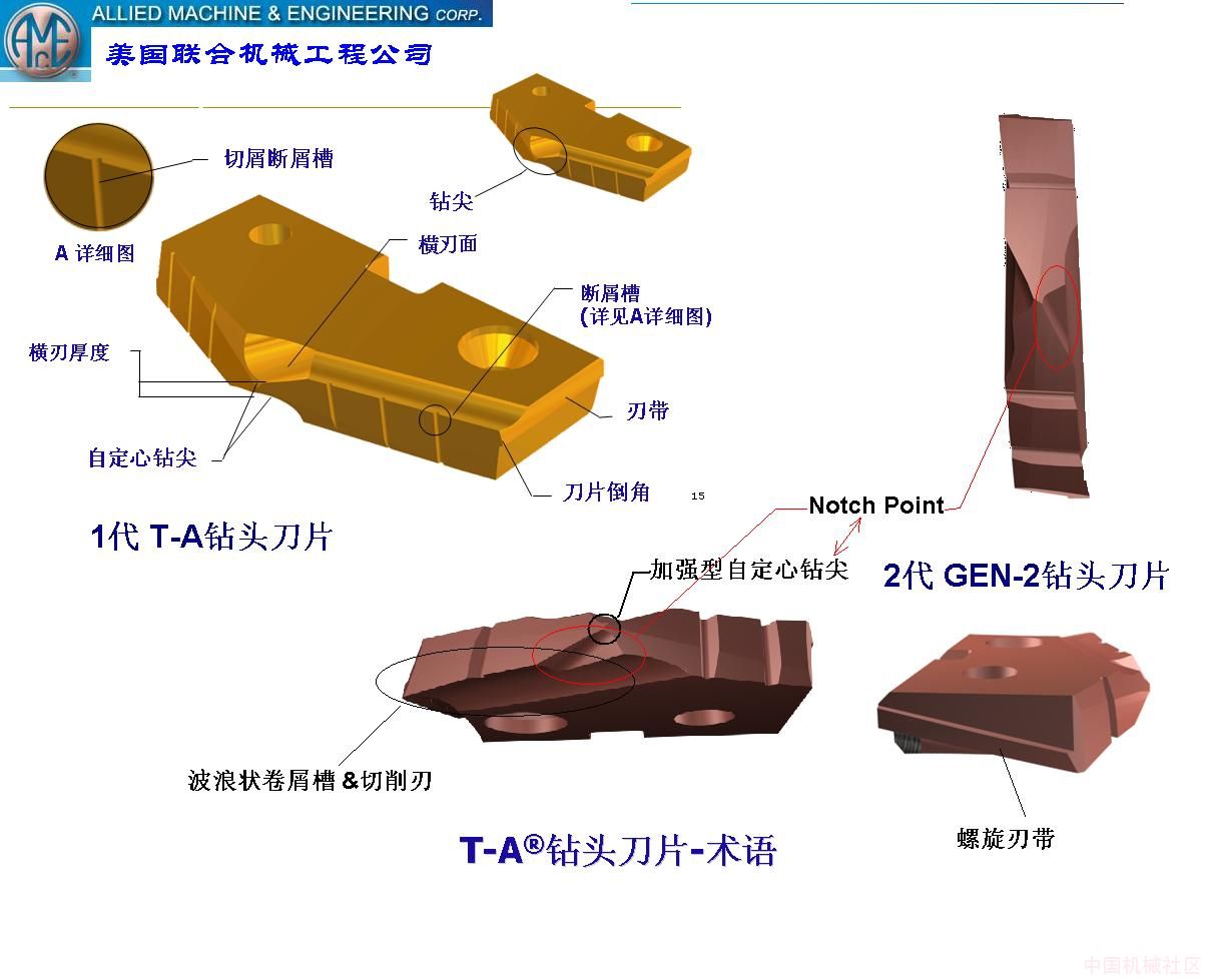

借花献佛,我也来秀秀钻头图片,美国的铲钻刀片
图片是美国AMEC的机夹扁钻刀片,AMEC应该是扁钻这块最强的厂家了,别看是小小一个刀片,上面就有4个国际专利。螺旋刃带,波浪切刃及卷屑槽,Notch-POINT自定心钻尖、以及刀片定位槽等。刀具研究这一块,老外的步伐确实走在国内的前面---不是说国内想不到这些东西,而是,不能有效转化成商品化的东西,太粗糙了点。哎。。。。
! W* c( T8 g2 v' m, |3 mAMEC钻头直径从9.5-114,覆盖所有孔径尺寸。标准产品做到1-12倍孔径,甚至有专用于结构钢机械的刀柄形式。刀片材料分为3种粉末高速钢和4-5种硬质合金,3种通用涂层以及一种高硬度的粉红AM200涂层,也是自有的专利涂层。1 i8 |% c# h( Z$ k# L" I6 p' q5 i
而且针对各种不同的加工材料,比如铝合金、铜合金、铸铁、高温合金类高塑性材料,普通钢件,合金钢件,以及针对不同的孔的要求,比如直线度要求/光度要求/精度要求,每个刀片可以额外有10-20多种不同刃磨方式以达到最佳加工效果。全部形成了标准刃磨方式,只要提供材料和加工要求,就可以做出最合适的刀片。
. ]4 X0 x8 k, A  Z1 J有时间再上一些不同材料的刀片图了
美国AMEC铲钻(扁钻)
美国AMEC铲钻(扁钻)
 楼主| 发表于 2008-6-28 18:49:50 | 显示全部楼层
原帖由 追风传说 于 2008-6-25 20:08 发表 : Y0 t+ |9 N, M6 u! D, ~5 R
斑竹,这个怎么会是群钻啊,那一条条槽是用来刀片和刀杆固定用的
哎,俺还不至于看不到“这个怎么会是群钻啊,那一条条槽是用来刀片和刀杆固定用的”吧。仅仅是回答狙击手的问题,看看是不是他找的东西而已。
4 C5 q' f# _7 ]2 N5 q1 k9 g
# v- @  z! K* ?+ ?) U另外,楼上先生有全面一点的资料共享吗?俺一直在找这种东西,不知道价格怎么样?

发表于 2008-6-28 21:20:56 | 显示全部楼层
标准的李祥福钻头。: X2 E% C# g' e5 X- z, p% s  a
可惜中国人的产品被美国申请了专利。. r, m0 v( l4 q; f. o! a
中国的刀具设计人员都在干什么?
