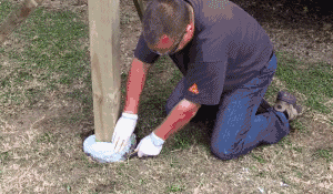

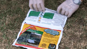

虽然干着跟混凝土一样的活,但它的操作要简单太多了—其采用的是连体式包装。两个袋子里分别装着预先配好的聚氨酯树脂,使用前要先把它们挤压到一起;
4 q: O- }( i* E3 [* X: J5 x1 L1 P
9 i" u8 p- _  m1 J2 G
然后再反复摇晃使它们充分混合,20秒就够了;
$ M- Q% h1 d  ]; Z
) c, @4 p1 a# W; H4 \

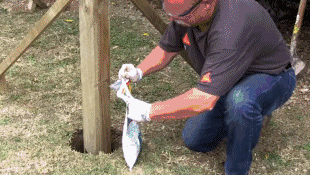

接着剪开袋子,把混合好的液体一股脑倒进坑里;
! n6 o4 K; U* J
3 C5 v. D+ Z9 n' t; _+ e; g% I( C

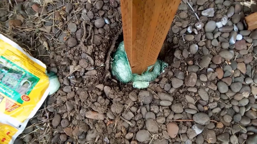

注意观察,神奇的事情发生了!倒进去的液体会在3分钟内迅速膨胀成泡沫,把柱子和坑之间的缝隙给填满。
9 ~$ X! o6 ^6 m2 r" Z       8.jpg ' c4 J) q& a( o- `; |& E5 m  ~3 t! e) ^
; W/ X/ ^8 n) P; v1 y4 z, u! z/ W

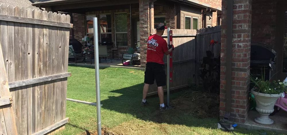

而期间一定要记得抱紧柱子使它保持垂直,不然歪了以后可掰不回来哦~
; Q7 H8 o- {* K" T9 m
1 @9 ~, ?  c& c( _$ b# }" @( m
最后,只要在泡沫半凝固时用小刀刮掉多余的部分就行了,全程无需吃灰无需担水。

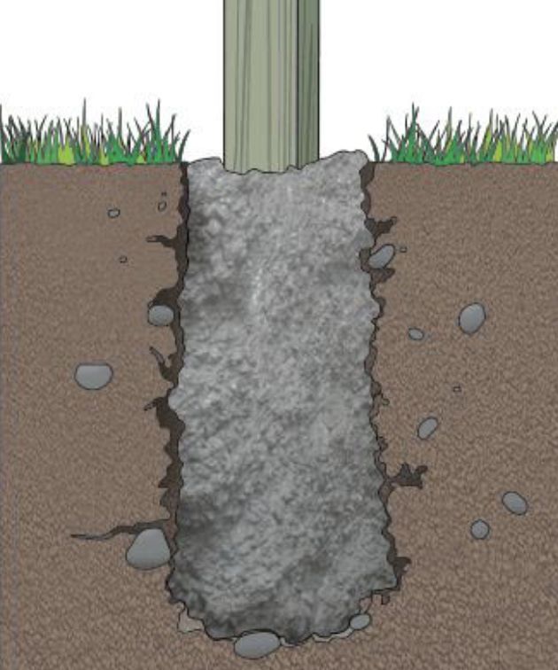

而它之所以敢叫板混凝土也是有底气的!因为一般用混凝土填坑多多少少都会留有缝隙,而且周围的泥土松动也会影响到其牢固性...
5 |$ @/ X; c2 \3 U# l4 A* E2 q) `& }% _
) Q+ l6 M7 X7 M3 H/ l8 G2 F4 j6 i; H/ O* N3 @

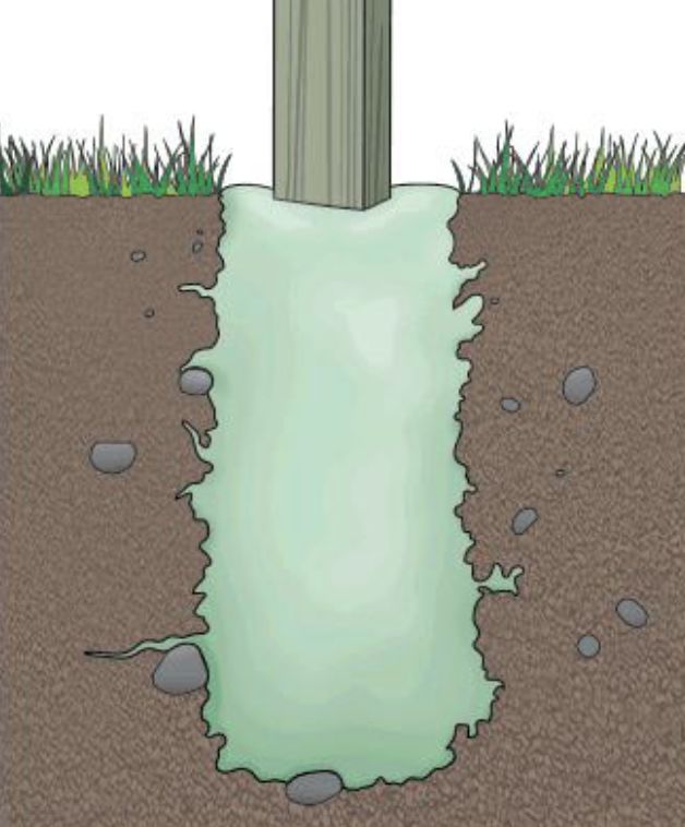

而 Post Fix 不同~它膨胀起来的泡沫能在坑里的各个方向延展,见缝就钻!而且还能将周围的沙石树根紧紧粘住。
$ i6 d; m! [$ Y0 K
6 V  v, o. o' [6 q

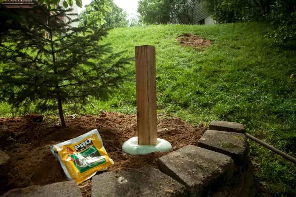

一袋 Post Fix 最多能代替60斤混凝土,不仅可以固定各种木制柱体,PVC和钢制的立柱也统统没问题。

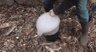

国外甚至还有个测评达人发掘出了它的另一种用途,直接倒进桶里,让它膨胀成一个QQ弹弹的椅子
