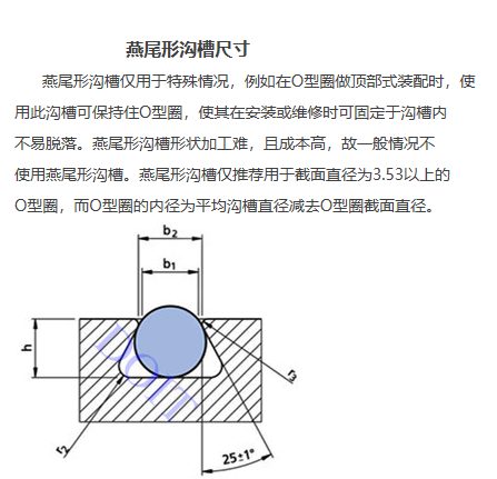

GB的O型圈沟槽中没有这种燕尾槽形式得,O型圈燕尾槽设计有什么规范可循么?

发表于 2018-7-28 07:42:35 | 显示全部楼层
你在网上找找《真空设计手册》,里面的真空密封里好像有这部分内容。

 楼主| 发表于 2018-7-28 10:14:29 | 显示全部楼层
好的,我去找找看,感谢
 楼主| 发表于 2018-7-28 12:08:00 | 显示全部楼层
真空密封圈形式
真空密封圈形式
感谢各位的帮助,已经找到密封的形式。

发表于 2018-11-8 08:42:28 | 显示全部楼层
小批量的话,能不用最好不用
