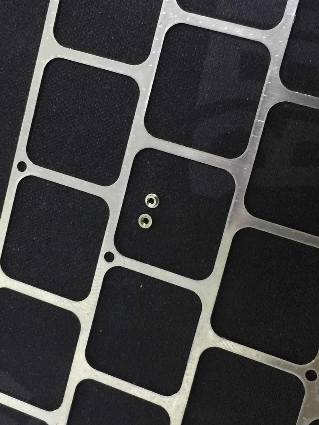

冷压埋螺钉
如图所示
键盘上孔是1.64
螺钉厚度0.9   大径2.3  小径1.6  台阶厚度0.3
现在要把螺钉埋进键盘孔上去  一块键盘上有52个孔
哪位大侠以前做过类似的项目的

不就是压铆吗?有啥问题

类似贴片机的东西,价格不菲
发表于 2018-7-28 08:44:27 | 显示全部楼层
有专用的压铆螺栓可供参考使用。

找专门的锚机头,你只需要做个3轴平台移动,这样应该会比较简单,就跟打螺丝机一样,螺丝枪和进料都是买的,不用自己做

螺钉尺寸太小   这是难点   打进孔去   会被带出来。
铆接工艺可以去铆接大厂套套信息,像PEM这种压铆螺母也是很小的,国内铆起来都会掉,但是人家就能弄  发表于 2018-7-28 13:49
