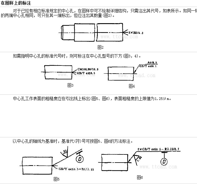

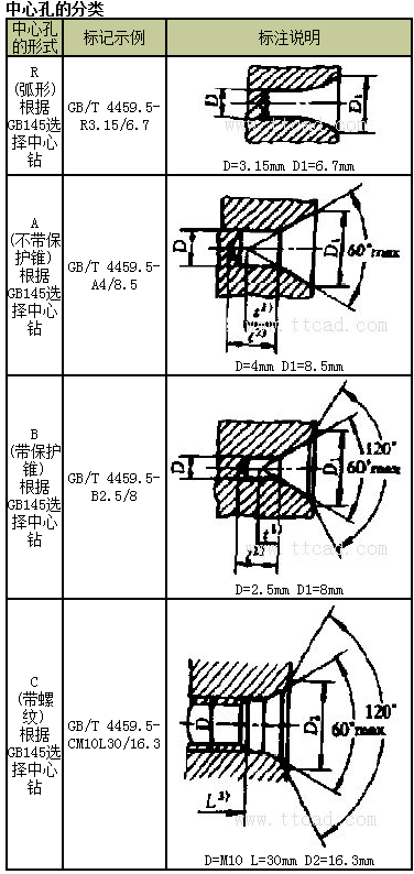

刚看到老图纸的一根轴两端都标着R2.5/8-2,知道是R型中心孔的意思,只是后面三个数字没明白啥意思,啥含义?
发表于 2018-7-27 23:12:58 | 显示全部楼层
给你截个图片,你看看示例。“R2.5/8-2”表示弧形R型中心孔,小孔直径为2.5,弧形孔的孔口直径为8,2表示两处。
