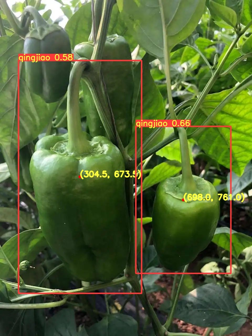

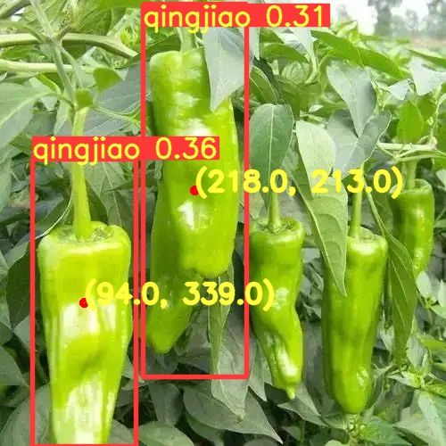

 楼主| 发表于 2024-4-13 10:18:38 | 显示全部楼层
先做视觉检测。
以下是效果图,小青椒能找出来了。
下一步是做采摘机构,然后是底盘。

 楼主| 发表于 2024-4-13 10:36:08 | 显示全部楼层
很多时候都是十年磨一剑,当然,可能是磨很多的剑,有的磨烂了还没开锋。之前的技术发展没有走到这一步,因此没有合适的设备来完成相应的想法。
我现在是把做大蒜播种机的算法移植到青椒识别上,目前模型是成功的,结构上还有很多事情要做。
