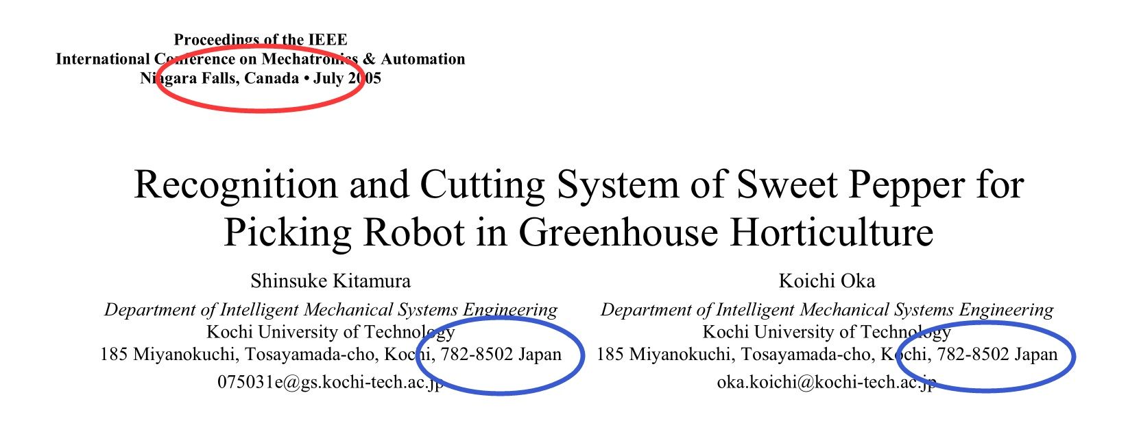

青椒采摘机,过去就有朋友希望我设计
发表于 2018-8-10 18:01:42 | 显示全部楼层
awolfbee 发表于 2018-8-10 17:11
今天仔细阅读了论文,看了下日期,是2005年7月加拿大的某人研究的。算法可以借鉴,不过执行机构方面这个 ...
加拿大,还是日本?

 楼主| 发表于 2018-8-13 09:24:28 | 显示全部楼层
河豚会吹泡泡 发表于 2018-8-12 21:30
很难做得到,有一个项目跟客户沟通过。几年都无人成功过。关键是生产效率没有达到预期效果。
请问你说的是有个项目还是类似项目?应该是类似项目吧。
有时要大胆的采用很奇怪的方式,说不定就成功了。
评估可行性。肯定是模拟最关键的部位,做试验和成品那费用是两码事。感兴趣的,可以自己玩,玩成功了,就是自己的产品了。  发表于 2018-8-13 13:53
大胆想法这些只能给客户自己试。这些都要试,谁给钱你玩呀。  发表于 2018-8-13 10:02
 楼主| 发表于 2018-8-13 09:35:06 | 显示全部楼层
threetigher 发表于 2018-8-10 18:01
加拿大,还是日本?
你问到这个问题,我觉得别是我看错了哈,然后再仔细看了下,
应该是两个日本人在加拿大的什么机电一体化论文集上发表的论文。
光看内容了,没看具体的出处。抱歉。
罚酒三杯。
