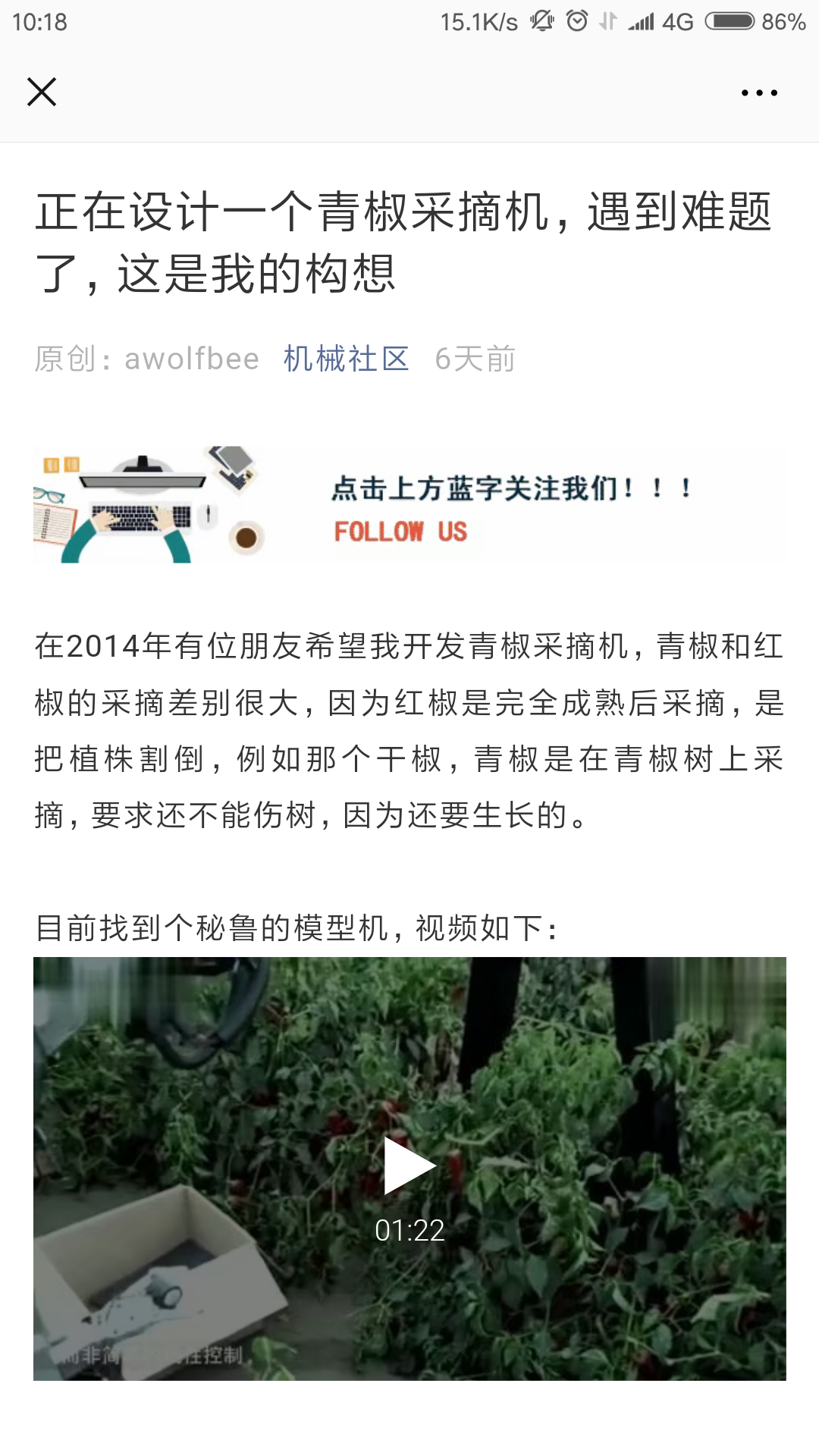

青椒采摘机,过去就有朋友希望我设计

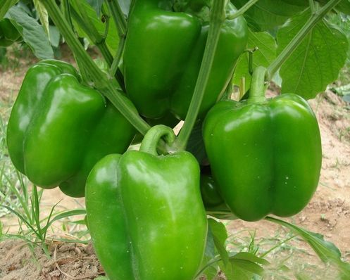

青椒采摘相比草莓有两大难点:
1)果实和叶子是同一颜色;
2)草莓可以悬吊生长,让果实垂下来;青椒任意生长,可能藏在叶子后。

本帖直接上搜狐网站了。
http://www.sohu.com/a/244405660_259945

这是机械社区手机APP还是公众号的同步信息,反正我是在微信的订阅号中看到的,当时我还一愣。

先按形状来摘取果实,果实和叶子不一样形状吧,叶子形状的都不摘取!接着机器人摘取放进仓储,仓储会按颜色帅选!分两个工位就快一点了吧
要考虑如何区分,青椒是绿色,叶子也是绿色,外形很难分清的。  发表于 2018-8-6 13:44

1)如果是这种绿色灯笼椒,将会如何?
