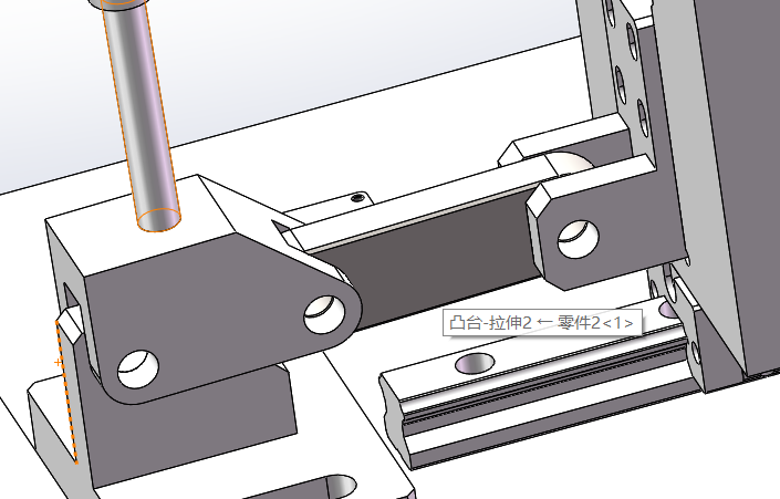

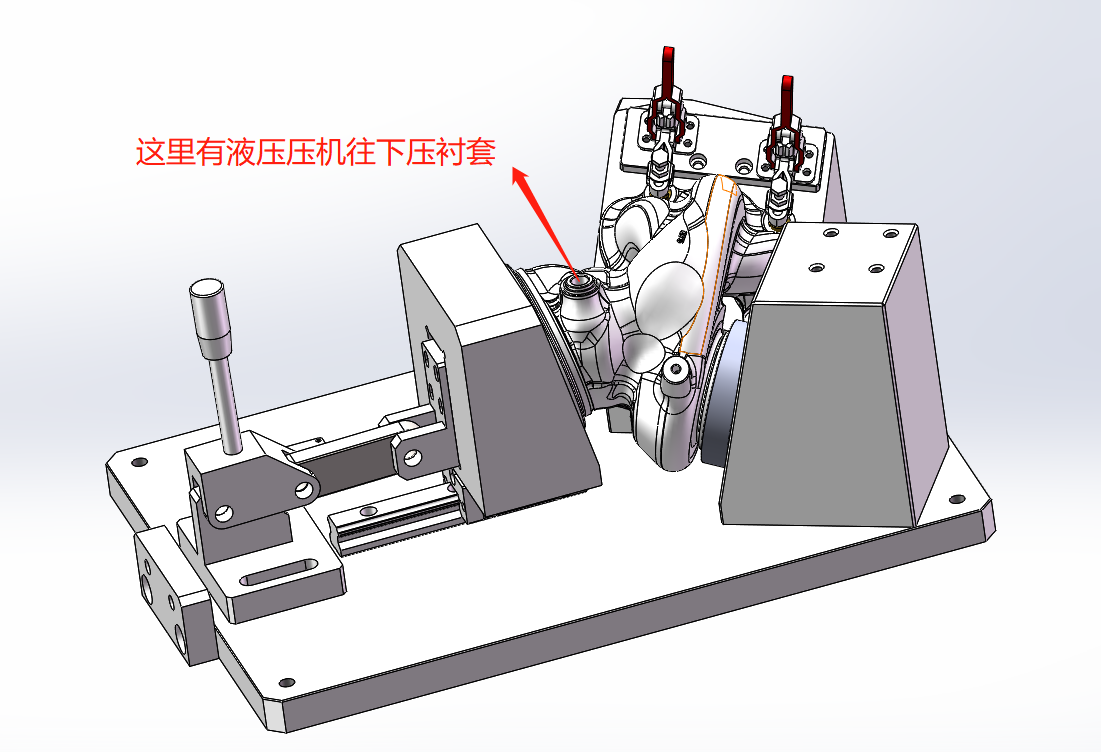

请教各路大神,这个局部放大图位置的轴套应该选择什么材质,机构死点自锁,轴和轴套会受大约1吨的力,每天200次。用铜套怕不耐用,用用就坏了,生铁套也不敢用。

暂时定生铁套吧,哪位大神有更合理的意见,还望不吝赐教

这个轴套要选耐磨性好的,且有足够的疲劳强度和承载能力的材料。选铸铁和轴承合金都可以。
 楼主| 发表于 2018-7-27 21:45:11 | 显示全部楼层
多谢,有人建议我用45钢淬火,我还是觉得铸铁的比45钢淬火要好
发表于 2018-7-28 11:01:40 | 显示全部楼层
铸铁的减磨性比较好。
