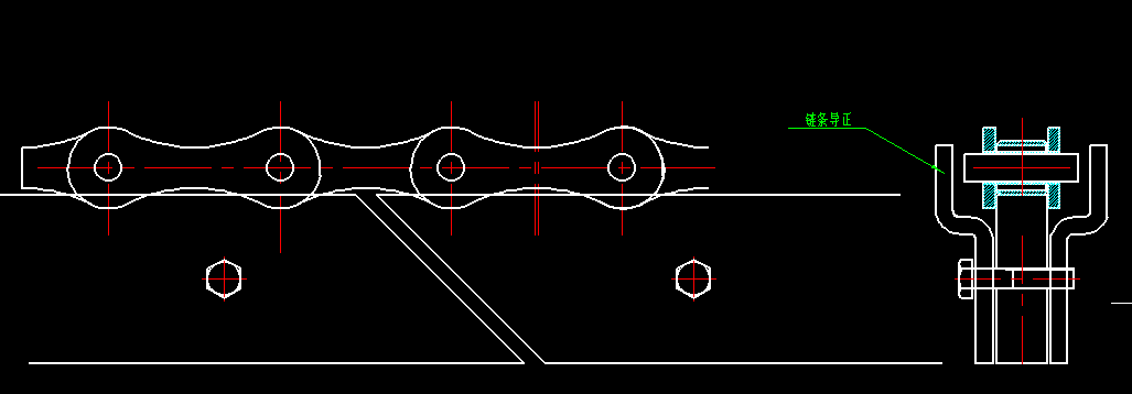

烤炉内,用滚子链传送刹车盘,用扁铁承托导向,共24米,我设计的每3米处留一段间隙,间隙间隔6mm,用螺丝固定。实际生产时,350度炉内温度,扁铁严重弯曲变形。热变形的膨胀间隙怎么计算比较合理,还有用螺丝紧固,虽然在实际生产时暂时没有出现问题,但仍然是个隐患,在接头的地方有没有什么更合理的结构设计呢

要根据线膨胀系数算,大致你差了3倍
