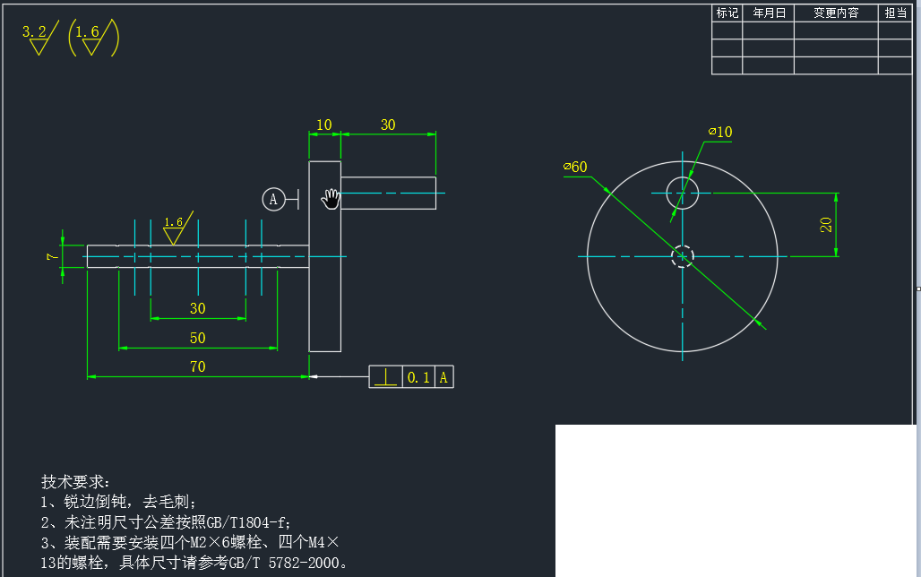

这个设计是本人第一次做,所以前辈们帮忙看下设计是否合理,图纸是否有错误的地方或者需要改善的地方
设计介绍:
1)这个夹具是用破断拉力机进行拉断,主要是拉小型同步带产品(S2M-24),破断力在5KN左右
2)夹具与连接轴分开,设计初衷是可以根据不同的产品,更换相对应的带轮
3)带轮与轴采用微型轴承的方式固定(这套是用来检尺皮带尺寸用的,并非用来破断),破断的一套,我想
用卡簧固定平轮和轴
疑问点:
1)小弟对公差精度掌握的不是很好,如果带轮中使用微型轴承的话,在设计的时候带轮两个内孔径和轴用什么公差比较好呢?
2)由于轴比较细,起初对轴进行了强度校核,发现剪切力是够了,但是可能会弯,所以把原来材质是45#钢换成40洛来使用,
这个前辈们有什么好的意见吗?
3)对于图纸的尺寸,精度还有行位公差的选取是否合理?

发表于 2018-7-22 13:57:55 | 显示全部楼层
个人意见;带轮孔公差H7即可,通常轴承外径为g6或m6,同时增加同轴度要求,带轮内孔直径¢6取值太大,做到10较合适,图中维修时轴承不方便取出。另外整体感觉普通安装面表面光洁度相对偏高。

兄台谢谢你的意见,我到时候把带轮的同轴度加上去,但是轴如果做成φ10的话因为是同步带轮,担心内径与 外径之间的厚度太小,另一方面微型轴承标准件上没有对应的尺寸。
发表于 2018-7-22 15:15:42 | 显示全部楼层
轴直径不变,只有φ6的劈空改为φ10,这样轴承有1mm定位,且取轴承时方便,如考虑内圈可增加一个内径φ6外径φ8的内隔套。

 楼主| 发表于 2018-7-22 16:02:14 | 显示全部楼层
湖湘散人 发表于 2018-7-22 15:15
轴直径不变,只有φ6的劈空改为φ10,这样轴承有1mm定位,且取轴承时方便,如考虑内圈可增加一个内径φ6 ...
按照原来的设计确实取轴承不方便。我明白你意思了,十分感谢!

发表于 2018-7-22 21:56:20 | 显示全部楼层
图纸上细节上有些不对,有些加工面给出粗糙度1,6,如果平面是铣削方式,这个恐怕比较难。还有轴那张图纸,A的基准和垂直度没看明白,是哪个和基准面A垂直?
