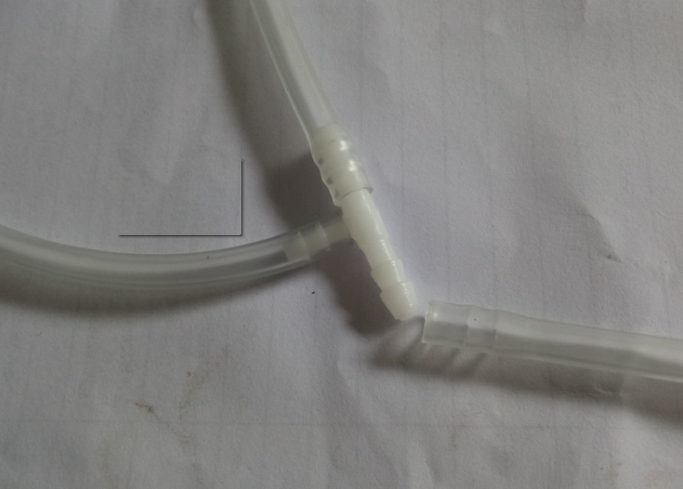

发表于 2018-7-21 15:31:31 | 显示全部楼层 |阅读模式
大家帮忙看看,将这种白色接头安装到软管里面去,有什么现成的机器,或者有好的方法也可以,谢谢大家
发表于 2018-7-21 15:33:39 | 显示全部楼层
提示: 作者被禁止或删除 内容自动屏蔽
发表于 2018-7-21 15:36:21 | 显示全部楼层
开水烫软套进去
发表于 2018-7-21 15:39:30 | 显示全部楼层
单看头部有导向应该很好插得把,如果自动插三头个人觉得软管来料是难点,插头振动盘应该可以,个人观点
发表于 2018-7-21 15:53:13 | 显示全部楼层
摩擦轮?然后弄个光电什么的检测是否到位
发表于 2018-7-21 21:43:44 | 显示全部楼层
将塑料软管用吹头发的吹风机调到高温档吹几秒,然后将倒刺接头插进塑料软管中。
发表于 2018-7-22 12:50:08 | 显示全部楼层
抹点洗洁精
 楼主| 发表于 2018-7-23 08:53:41 | 显示全部楼层
这种管不可以热水烫,烫了是好装啦,但是初始目的改啦,软管受力很容易脱掉,可以抹点润滑剂,人工安装太费力,大量生产工人手指受不了,市面上有没有类似的安装机器也可以
 楼主| 发表于 2018-7-23 09:03:05 | 显示全部楼层
不好插,软管子和接头之间很紧,这是汽车喷水喷玻璃水的输送管,若是安装不紧,汽车在太阳暴晒下,管子很容易脱落
发表于 2018-7-23 13:43:35 | 显示全部楼层
弄点肥皂水
