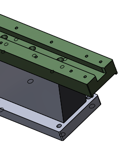

请问如图绿色零件,过料槽两边给多少的公差?保证物料能顺利通关轨道?
轨道公差
轨道公差
发表于 2018-7-21 15:16:17 | 显示全部楼层
精密的话几道就能过,还是看输送的材料是啥,对后面定位影响不大的话给1mm都没事
发表于 2018-7-21 16:53:30 | 显示全部楼层
小件有要求15丝左右
发表于 2018-7-21 18:00:44 | 显示全部楼层
单边30-50丝都问题不大。
