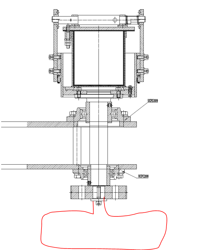

求助:带座球轴承可否用于立式安装场合

我觉得也是,建议把下面的轴承UCFC208换成圆锥滚子轴承,上面可以不换
发表于 2018-7-19 22:00:46 | 显示全部楼层
把第一张图片中最上端轴的运动和滚动的运动,再描述清楚一点;上面的结构对传动轴来说是不是悬臂?上下两个轴承所受的力之后支座给的力,轴向力没有看明白,还有振动是哪里来的?请把运动过程描述下。
发表于 2018-7-19 22:15:31 | 显示全部楼层
这种带基座轴承,整体设计结构简单,也可以承受一定的轴向力,看你的型号内孔都达到45啦。估计是震动引起的轴向力过大,导致轴套分离啦。建议中间部分,增加平面推力球轴承,来承载轴向重量。
发表于 2018-7-19 22:55:12 | 显示全部楼层
换成角接触或圆锥滚子吧。

发表于 2018-7-20 09:27:35 | 显示全部楼层
推力轴承或者选用圆锥滚子轴承
发表于 2018-7-20 18:33:59 | 显示全部楼层
根据载荷没有问题,这种轴承只要润滑酯跟上可以用,关键是市场上买回来的轴承是打不进油的。是一茬烂。

建议轴装配搞个平衡试验也能改善负载情况
发表于 2018-7-23 11:23:58 | 显示全部楼层
这个机构自身重量8Kg  算轻负载  转速250  算低转速   随意不管是离心力还是轴向力  轴承自身都是够的。这个结构的问题在于震动,题主说了自转加公转,就好比一个玻璃杯里放了个筷子,杯底跟杯口就是冲击的地方(相当于轴承),所以只需增加配重   保持重心降低,如下图
发表于 2018-7-23 16:43:23 | 显示全部楼层
你这个机构自转的同时也要公转吧?你说的离心力应该是公转产生的吧。你这上下轴承位同心度偏差多不?不行就换轴承吧,角接触或者圆柱滚子试试。这个带座轴承就是方便点,不用搞那么多加工件
