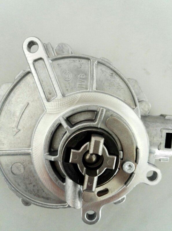

铣猫爪纹对刀具有哪些要求
发表于 2018-7-18 11:08:57 | 显示全部楼层 |阅读模式
工件图片
工件图片

发表于 2018-7-18 12:08:00 | 显示全部楼层
铣刀主刃内凹即可。。。。

 楼主| 发表于 2018-7-18 13:49:38 | 显示全部楼层
东海fyh126 发表于 2018-7-18 12:08
, }5 E7 I2 n4 h0 e, y铣刀主刃内凹即可。。。。
% W9 B) O' Q8 P7 U3 F3 X  内凹是加大偏角吗$ U; ]% T2 h+ t
发表于 2018-7-18 15:44:38 | 显示全部楼层
这叫网格纹,铣平面的时候面平的特征,精加工平面的时候刀具底刃要锋利,避免刀具不锋利和大吃刀量和刀具摆动。
 楼主| 发表于 2018-7-18 16:41:08 | 显示全部楼层
所罗门_x 发表于 2018-7-18 15:44
# S7 u( K$ Q0 n+ O) L9 c这叫网格纹,铣平面的时候面平的特征,精加工平面的时候刀具底刃要锋利,避免刀具不锋利和大吃刀量和刀具摆 ...
* X. i3 D8 z6 d% d# Z- |* A我要刻意加工成这种纹路,  相反刀具是不是要磨钝一点就可以了8 A# w( b4 ^( f$ r9 D" v
发表于 2018-7-21 21:41:43 | 显示全部楼层
交叉网纹。1 Z, Z+ |: J; w& @. l
主轴要与加工平面垂直。  r3 g( T. p" m8 b4 K

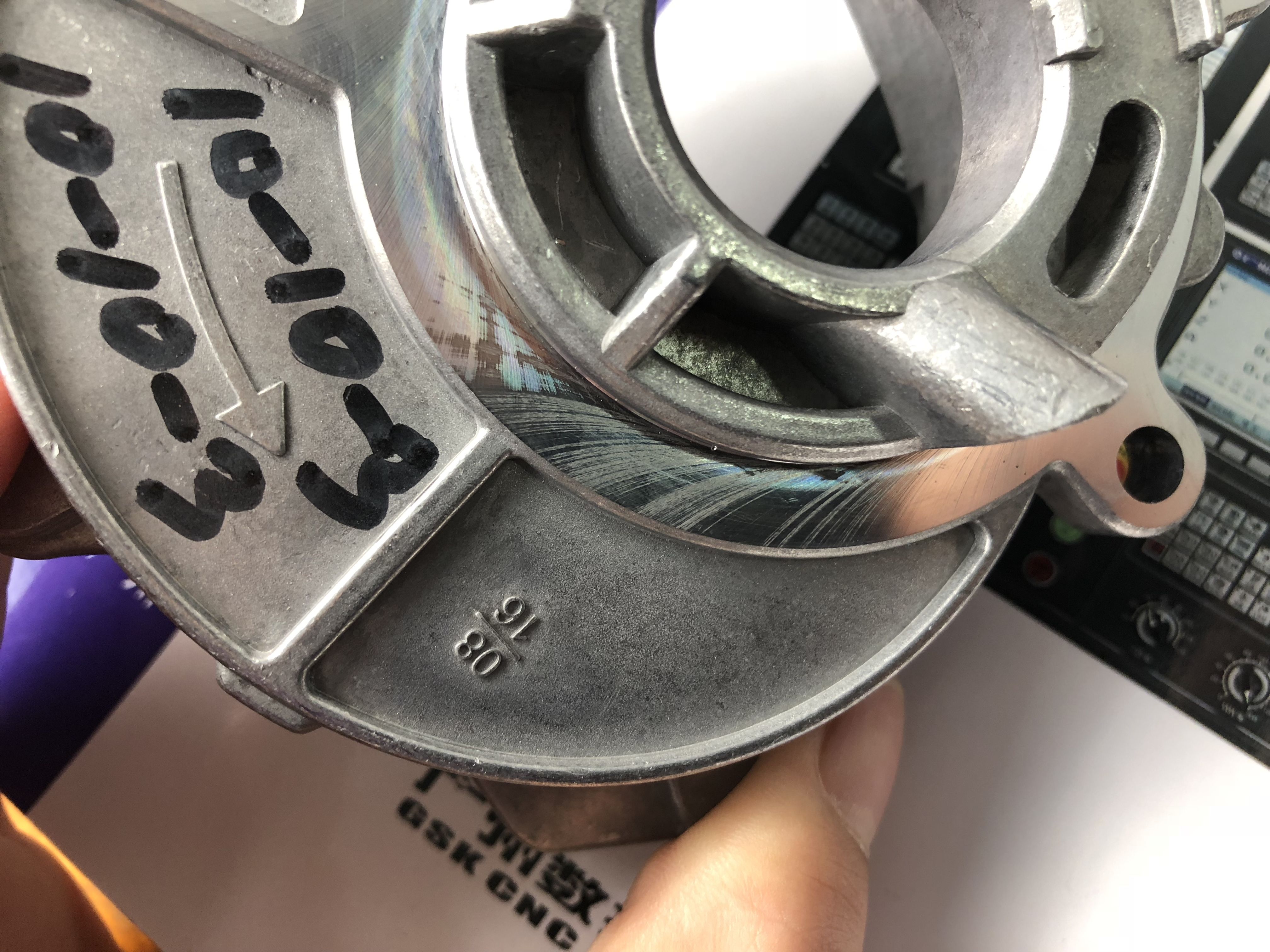

 楼主| 发表于 2018-7-27 09:28:45 | 显示全部楼层
狙击手 发表于 2018-7-21 21:41
9 C. E8 g/ P- n8 g& W交叉网纹。
& Y. a- J! S. k) T主轴要与加工平面垂直。
, d$ L' U+ z- t$ g* j/ s! ^! c5 m. `  是垂直的, 我们现在用的PCD刀片,效果还没达到上面较深的加工痕迹。 R角要改到到0.6-0.8再试试。 微信图片_20180727092519.jpg
2 w0 a2 u2 Z6 P% k, q: s2 ]
发表于 2018-9-18 22:24:58 | 显示全部楼层
看工件的纹路,需要特殊形状的刀片配合普通铣刀片实现了,具体比例可以根据实际要求进行试验
