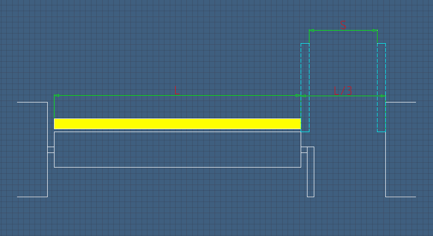

楼主: 韩斌_EOoO2
这个机构不知道怎么才能改进,困扰我很久了
发表于 2018-7-20 11:13:15 | 显示全部楼层
从皮带一段开始就用挡条给它规定行走路线,在终点位置到达你需要的位置就好了
发表于 2018-7-20 13:59:15 | 显示全部楼层
薄的先考虑吸
发表于 2018-7-20 14:19:05 | 显示全部楼层
我觉得几个办法,简单点,你做的那个气缸推板下面加毛刷,这样推过去可以不硬摩擦,或者你皮带分成两体,这样输送带中间留条缝隙,然后可以装气缸将玻璃板推起再推走,或者不用推,一般这种小玻璃片都是用真空吸的
发表于 2018-7-20 17:25:04 | 显示全部楼层
学到不少啊
发表于 2018-7-23 11:49:46 | 显示全部楼层
0.2mm  很薄  与皮带不接触推到位 比较困难。可改成滚子推减小干摩擦。
发表于 2018-7-23 20:12:38 | 显示全部楼层
夹取拾起,然后再转位摆放
发表于 2018-7-23 21:17:20 | 显示全部楼层
支持吸盘,气浮装置学习了
发表于 2018-7-24 11:16:11 | 显示全部楼层
Jry_A0Z8l 发表于 2018-7-17 09:17
真空吸盘感觉比较靠谱
设计靠感觉呢?
发表于 2018-7-24 11:17:48 | 显示全部楼层
zsh147zoe 发表于 2018-7-17 09:50
推块上移至玻璃正上方,在推块安装个吸盘,吸盘面离工件1-2mm距离,推之前吸盘负压将工件吸离皮带,气缸再 ...
吸盘来料状态随机,你都能吸上?气缸行程一定,你确保不会推过 击碎玻璃?
发表于 2018-7-24 11:27:34 | 显示全部楼层
随手画一个
