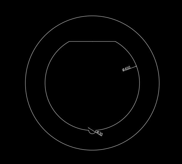

发表于 2018-7-14 11:17:14 | 显示全部楼层 |阅读模式
光洁度12.5,我能想到的简单方法就是线切割,还有别的方法吗
发表于 2018-7-14 11:24:07 | 显示全部楼层
最方便就是楼主讲的。加工中心与雕铣也可以。还有就是车加刨加钻组合也可以
发表于 2018-7-14 11:25:23 | 显示全部楼层
激光
发表于 2018-7-14 11:49:51 | 显示全部楼层
厚度多少?小于12应该用激光之类的性价比更高。
发表于 2018-7-14 14:19:55 | 显示全部楼层
表面粗糙度怎么要求的
发表于 2018-7-14 14:20:17 | 显示全部楼层
线切割可以,不是很厚的话,一次割几块都行
发表于 2018-7-14 15:08:27 | 显示全部楼层
线切割+1,别的工序就比较复杂了
发表于 2018-7-14 15:11:34 | 显示全部楼层
没有材质,没有厚度,没有精度要求,你让吧里怎么说
发表于 2018-7-14 15:40:22 | 显示全部楼层
8#说的对,材质、厚度两个主要因素都没有,怎么确定加工工艺
发表于 2018-7-14 17:25:05 | 显示全部楼层
插床也可以做的
