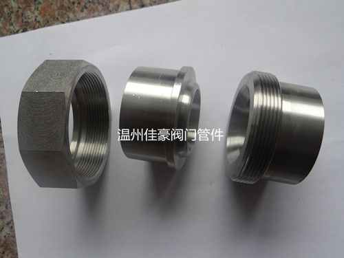

关于带压力的机械密封,再次请教

不要用管螺纹和锥螺纹配合,这种密封是线密封。
选择锥螺纹对锥螺纹的配合,再加上生料带,2MPa的压力密封应该没问题。
发表于 2018-7-13 22:24:31 | 显示全部楼层
管螺纹还分密封性和非密封性的。

考虑下球锥硬密封的活接
选择锥螺纹对锥螺纹的配合,再加上生料带,2MPa的压力密 ...
今天刚试验了,锥锥也是漏,比管锥漏的还厉害
 楼主| 发表于 2018-7-16 10:09:32 | 显示全部楼层
我也知道石棉不好,问题有高温工作啊,起码隔热

比如紫铜
发表于 2018-7-16 10:35:07 | 显示全部楼层
锥锥个人理解高温填料较难找,常温应该可以。柱锥可以。楼主试验不成功可能有其他没做好的原因,比如加工精度,硬度,工艺扭矩等。
 楼主| 发表于 2018-7-16 10:45:12 | 显示全部楼层
紫铜是个好想法,柱+柱组合配合密封垫这个想法,我再和老板提提,希望公司里有明白人
发表于 2018-7-16 10:45:20 | 显示全部楼层
试试密封圈,10MPa都没问题
