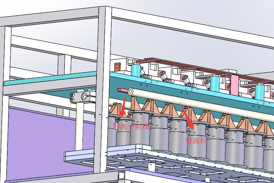

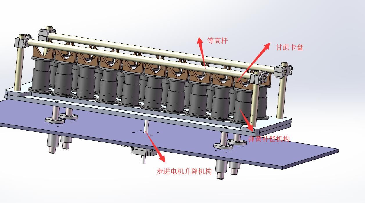

 楼主| 发表于 2018-10-11 17:09:18 | 显示全部楼层
threetigher 发表于 2018-7-13 20:19
与朋友讨论下。
1)先按照基准面(低于工作面),用气缸1加多个弹簧,将所有托盘顶死在基准面下;
2) ...
你好!我现在遇到的问题是如果我把等高杆去掉的话就保证不了我甘蔗上表面水平也就是在一条水平线上,如果不去的话一方面等高杆把等离子射线全部遮挡住不利于操作者观察,第二是等高杆现在我用的是直径16mm的不锈钢棒,和上面的面板底部发生干涉,如果直径变形又怕发生变形(等高杆长度600mm)
甘蔗升降机构哦
甘蔗升降机构哦
等离子照射
等离子照射

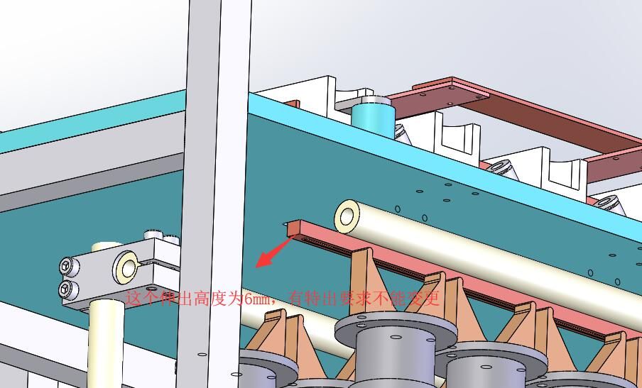

 楼主| 发表于 2018-10-11 17:14:58 | 显示全部楼层
fenhaijin 发表于 2018-10-11 17:09
你好!我现在遇到的问题是如果我把等高杆去掉的话就保证不了我甘蔗上表面水平也就是在一条水平线上,如果 ...
现在是想请教一下把等高杆给去掉的情况下,但是弹簧又不在伸缩可以保持原有的甘蔗上平面水平。我们现在也考虑过把等高干换成有机玻璃长方体,从上方往下压甘蔗。但是每次都要吧上面打开进行调节高度(发生器底部离甘蔗的距离是2到5mm可调)
伸出高度不能变更
伸出高度不能变更
