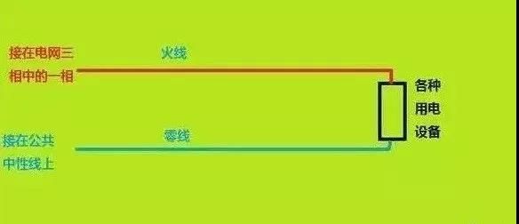

认为零线没电的人觉得,零线正常情况下不会电人,所以是没电的;认为零线有电的是因为正常的电路中,各个地方都是有电的,如果没电也是零电位点那地方没电。
& z' h) Q( O0 U! {! P/ L' E! N1 ]
其实,零线即使是在正常工作的情况下是有电的,即使是零线在变压器处是接地的,也就是零电位点。但是只要整个回路中有电流,在回路中的某个点就是有电压的 ,既然有电压,那就是带电的。6 f# C0 S9 ~5 R7 c9 Z
2 ~7 _! J* B9 w- \% ~  h) S
简而言之就是:有电流就有电压,那就带电。毕竟导线也不是完全没有电阻的,即使很小,但也是有。
" l" T& U, q8 I! I( k, N
+ V( N! C4 x5 W5 A; o
正常情况下,认为不带电的观点是有些误解的,不电人不代表没有电,例如:干电池不电人,但是它有电。人们常说的没电只是说电压很小,而不是说完全没电。
3 K% Q7 ~& D! H' X

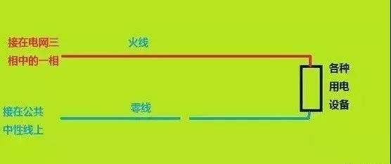

平时的零线确实不会电人,但是在某些情况下,零线是和火线是一样的,也会带着很高的电压,比如下面这种情况:
( v2 E5 {; R  s' i3 P
' r$ j4 L- `0 o( z) e, S
零线断开:当零线断开了以后,原来是零线的部分,现在有可能就带上了和火线一样的电压(比如220V)。当同时满足零线断开,并且用电设备的开关是闭合的,这时候零线就带上了220V的电压,虽然这时候用电设备比如灯泡并没有亮,但是却很危险,这时候触摸原来零线部分就会发生事故。
# U! Q! u& C: P$ n6 O6 J6 _
用电设备只有在有电流流过时才会工作,只有电压是不工作的。电压的产生是不需要完整的一个回路的,而电流的产生就需要一个完整的回路,零线断了 ,电流也就没了。
+ q1 l5 Z5 ^6 l; W/ S
所以平时遇到用电设备不工作了,不要直接触摸修理,还要判断是因为设备的问题还是零线的问题。
- K/ c0 f. |- B/ t7 y
判断也很简单,看看家里的其它用电设备能否正常工作就行。如果所有设备都不工作了,不是停电了就是零线或者火线断了。火线断了还好,人们对火线的警惕性很高,就是零线断了容易让人们产生误判,也容易酿成不可挽回的灾难。

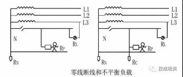

6、零线进入开关箱处设重复接地重复接地电阻不得小于10。如图所示,在没有重复接地的情况下,断开处后方的零线及其上所有的接零设备对地电压为:
UE=RP/(RN+RP+RL)*U/ p# |, P3 u' F; }5 [6 q% Y
& H  c1 Y' Z) l% n
式中,RN、RP和RL分别是工作接在电阻、人体电阻和负载电阻;U为相电压。如已知U=220V,RN=4、RP=1500、RL=484(额定功率为400W),根据上式可求出UE=166V。电击危险比较大。而且不平衡负荷越大,故障电压越高,所以电击危险性也就越大。- O. w" |. M/ D, z& i/ ]6 j: g& ^
! r( w$ S; p& C; |6 T2 E
在有重复接地的情况下,断开处后方的零线及其上所有的接零设备对地电压为:UE=RC/(RN+RC+RL)*U% }! x; I. X1 U% S
式中,RC为重复接地电阻。如已知RC=10,其它条件不变的情况下,根据上式可得故障电压为UE=4.4V。可以看出,故障电压大幅度降低,触电的危险大大减小或消除。
