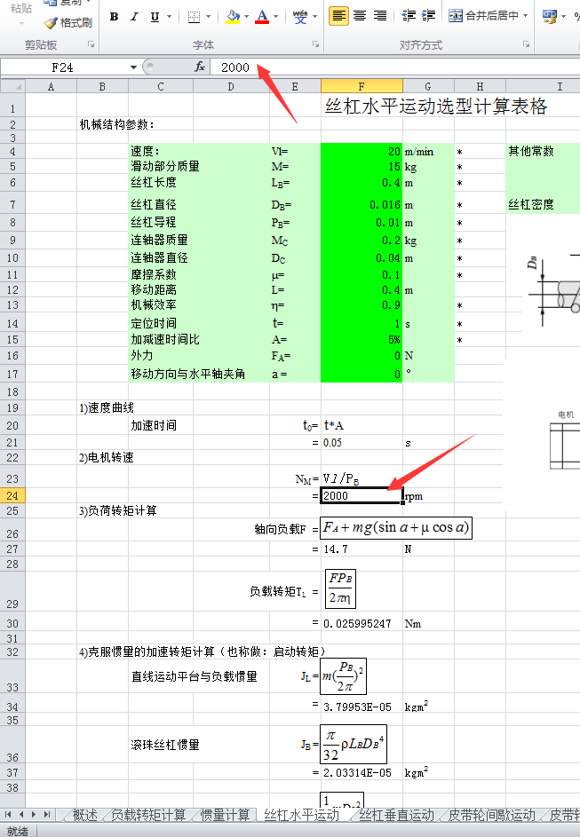

擦肩而_IL2jJ 发表于 2018-8-17 10:04
我也从网上查过其他资料对比过,应该没错的。
