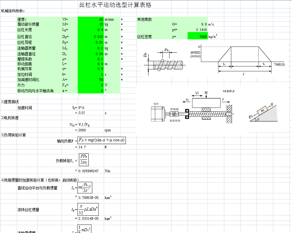

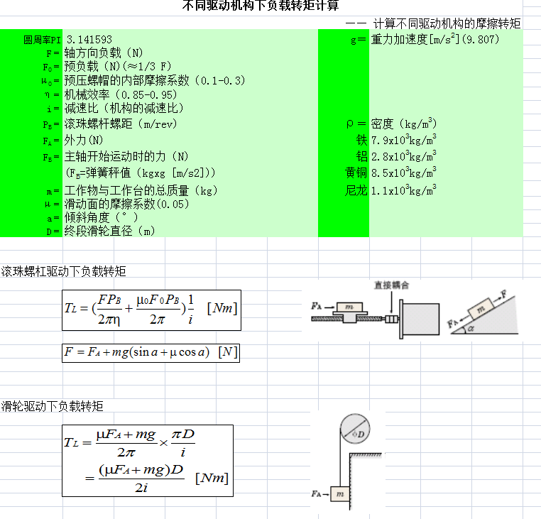

给大家分享下以前设计时常用计算,表格里有各种我们设计时能用到的计算公式
常用的选型计算V2.xls
346.5 KB, 下载次数: 126, 下载积分: 威望 -10 点
有设计时常用的计算
