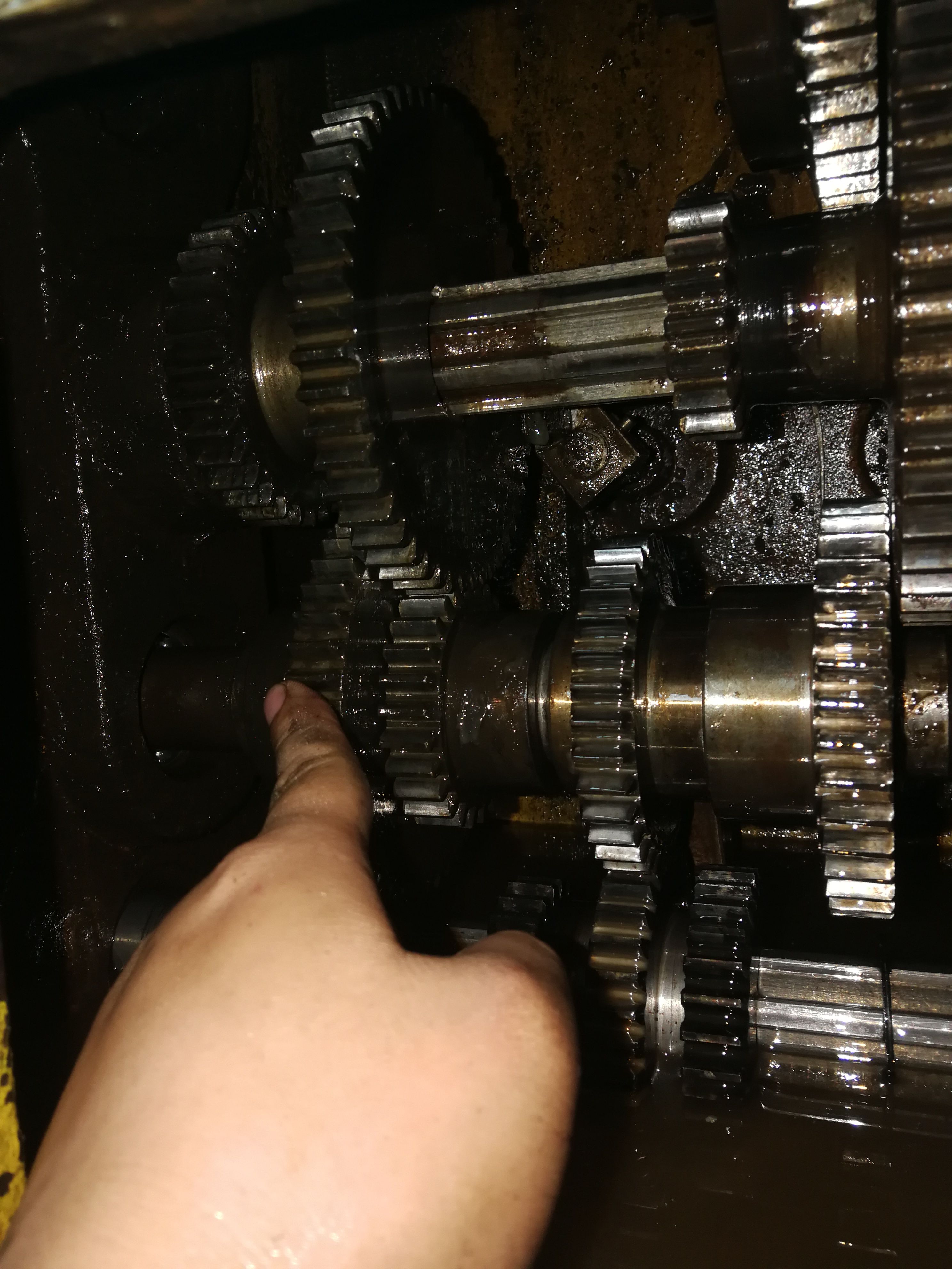

正在加工的时候突然出现的异响,拆开齿轮箱在里面找到了以前换轴承留下的残渣。
* X# f& C1 B+ P) X# b4 t" y
3 S0 f1 u% p) e/ ~* c$ H异响的声音就像齿轮咬紧的声音,齿轮箱的轴承全部换了9 U& }5 G$ V- e9 @  `' H+ N( s* c
响的时候只950这个转速响,其他转速不响。
+ \3 u0 Q. x% L8 Y换齿轮:因为响声是从最底下的齿轮发出的,所以下面两层相关齿轮都换了,最上面的没有换。
' B, R( x7 ]' n2 q8 b% p目前暂时排除轴弯,因为如果是轴弯 手动转的时候 速度不会均匀
6 j+ E2 N- ]: X- U% p5 v请问是什么原因?

作者: qaz111772015    时间: 2018-7-7 11:51
会不会是950转速引起共振
作者: yishuihanpo    时间: 2018-7-7 13:56

作者: 15867946518    时间: 2018-7-7 14:25
以前机床做动平衡试验的时候,也就是4000时特别响。你只在这个速度响,为什么就没有可能呢?

作者: 远祥    时间: 2018-7-7 20:06
仔细检查一下,出现异响,马上检查,以免损失更大。有可能是变速箱里面齿轮坏了,或者是进脏东西了,又或是摩擦换档拨叉。
作者: 晓昀    时间: 2018-7-7 22:18
如果是在950那个转速时响动很大,计算下它的扭转振动的固有频率,看看是否在这一转速时出现共振?
作者: jylhzh    时间: 2018-7-9 07:57
预计齿轮啮合位受伤

1、箱体内部好脏,建议清洗干净;
. i. O; X/ t! ?. I2、若齿面、轴及轴承均无问题,建议换粘度高的润滑油;9 H9 K7 L" y9 F. `0 s0 o4 @% q
仅供参考吧。

作者: yishuihanpo    时间: 2018-8-11 15:38
eddyjay 发表于 2018-7-10 17:19
( e- S( f1 v! w0 D  Y得用排除法
; w+ m5 N) ^8 `6 z
感谢帮助,用排除法找到问题根源了,还是一个大齿轮 键槽坏了~- j* b$ C; i6 f; n5 W7 o) r
