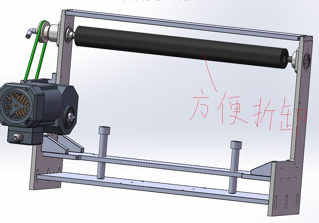

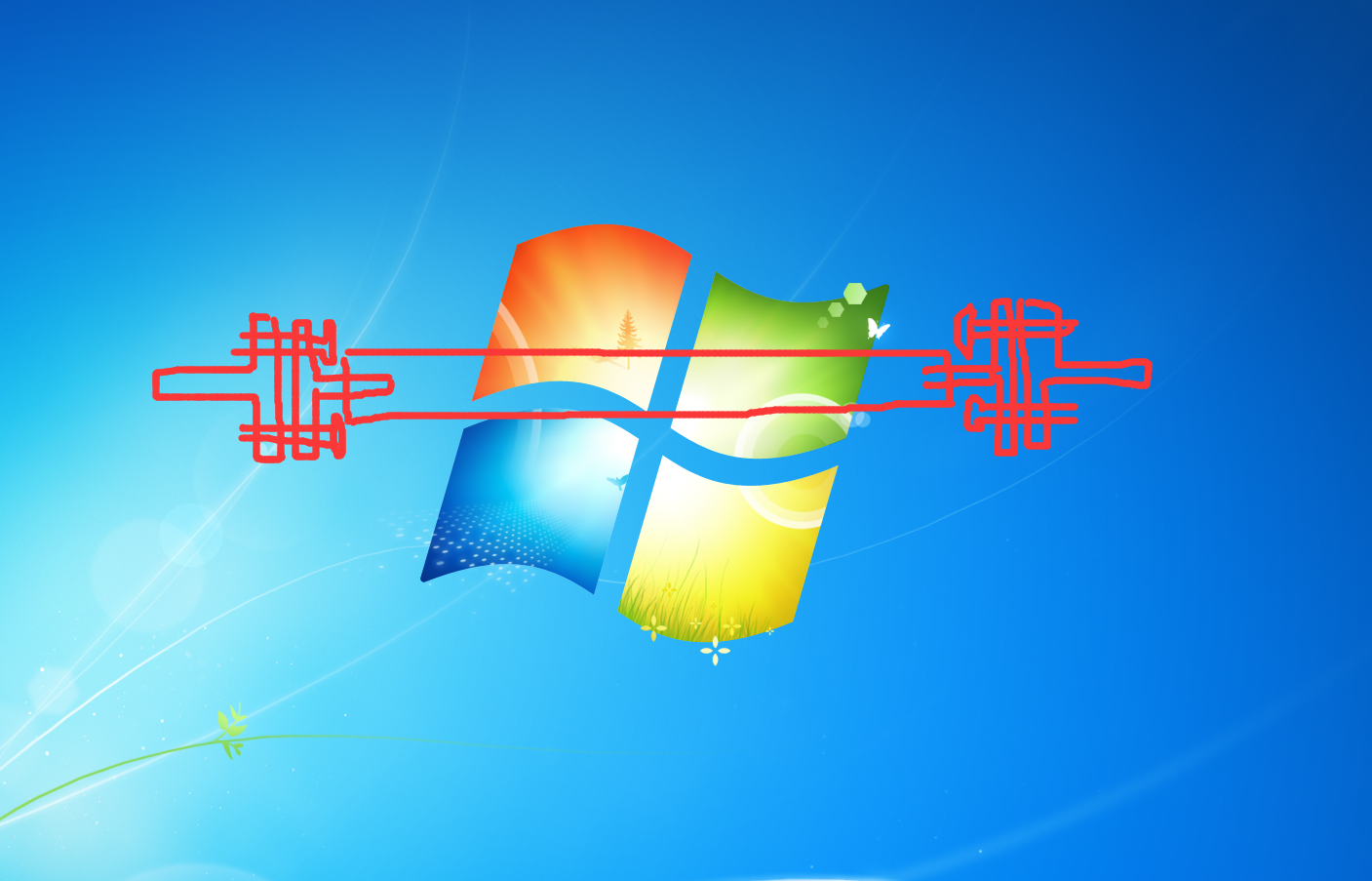

这个怎么设计方便拆卸?
发表于 2018-7-6 09:59:55 | 显示全部楼层 |阅读模式
里面放水,刷洗
发表于 2018-7-6 10:22:17 | 显示全部楼层
电机的对面侧可以考虑使用扣环,更换时拆下扣环,取出中间连接转轴,(电机侧连接端可以考虑加联轴器方便拆卸)滚轮就能方便取下来了
 楼主| 发表于 2018-7-6 10:24:44 | 显示全部楼层
Jry_A0Z8l 发表于 2018-7-6 10:22
电机的对面侧可以考虑使用扣环,更换时拆下扣环,取出中间连接转轴,(电机侧连接端可以考虑加联轴器方便拆 ...
想从我发的这个图右边拆卸,不是电机侧
发表于 2018-7-6 10:29:34 | 显示全部楼层
右侧做成弹簧式顶针或者肘夹式的顶针呢?
 楼主| 发表于 2018-7-6 10:30:15 | 显示全部楼层
1115432780 发表于 2018-7-6 10:29
右侧做成弹簧式顶针或者肘夹式的顶针呢?
之前就是做成弹簧的,但想一下会漏水
发表于 2018-7-6 10:30:52 | 显示全部楼层
秦滴滴 发表于 2018-7-6 10:24
想从我发的这个图右边拆卸,不是电机侧
他说的是电机对面侧,就是你说的右侧
发表于 2018-7-6 10:35:26 | 显示全部楼层
想从我发的这个图右边拆卸,不是电机侧
对啊   我是写的电机的对面侧    一般也肯定是从对面拆   电机侧保持不动的原则嘛
发表于 2018-7-6 10:37:02 | 显示全部楼层
快速液压管接头看看
发表于 2018-7-6 14:05:37 | 显示全部楼层
连接处直接用快换接头。右侧设计个类似窗户上插销的结构,方便拆卸。
