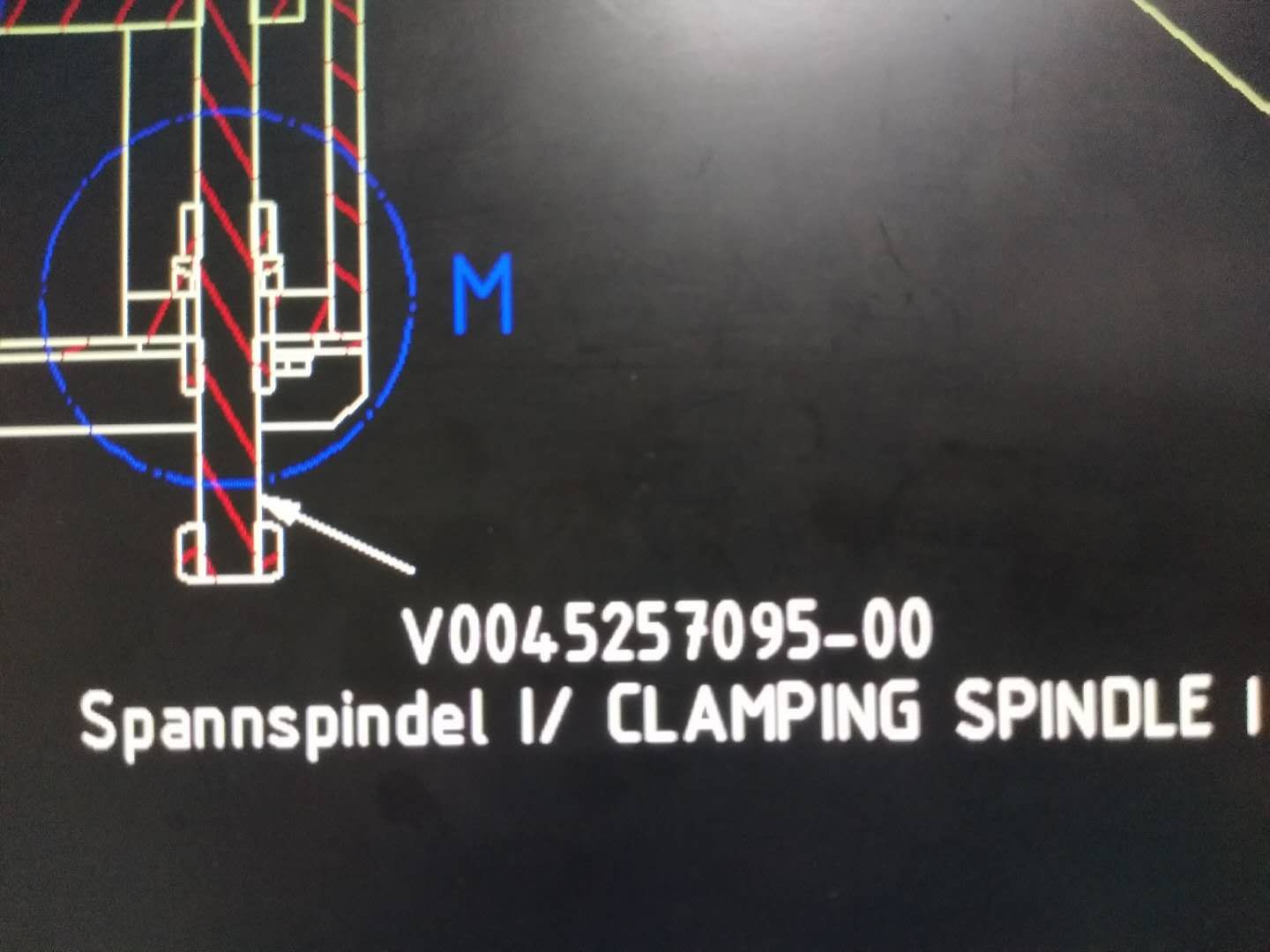

请问图中带锥面紧固件是什么东东?什么标准的?

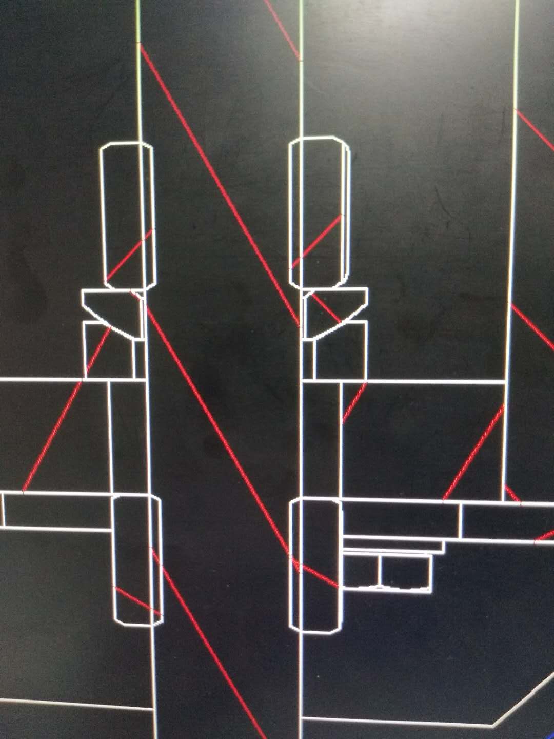

发表于 2018-7-6 01:54:49 | 显示全部楼层
球面垫片与锥面垫片的组合
 楼主| 发表于 2018-7-6 08:28:19 | 显示全部楼层
hoverin 发表于 2018-7-6 01:54
球面垫片与锥面垫片的组合
谢谢指点,比如GB/T 849-1988球面垫圈和GB/T 850-1988的组合。
 楼主| 发表于 2018-7-6 08:33:21 | 显示全部楼层
这种组合,可以自动调整位置使受力均匀,且产生轴向力,增大螺纹摩擦力,实现止退的效果。
发表于 2018-7-6 09:43:17 | 显示全部楼层
学习了。
