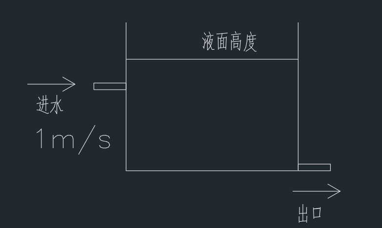

进口的速度为1m/s,出口压力为0,我想模拟水流的轨迹,因为有液面高度,没有进水口出1m/s的水流,水也会往下流动。
能实现吗?
发表于 2018-7-5 18:58:36 | 显示全部楼层
只要存在液位高差,水就能流动。

发表于 2018-7-6 10:47:36 | 显示全部楼层
肯定可以,采用CFD仿真,用多相流或自由液面都行。
 楼主| 发表于 2018-7-6 17:10:43 | 显示全部楼层
自由液面没有流迹线
