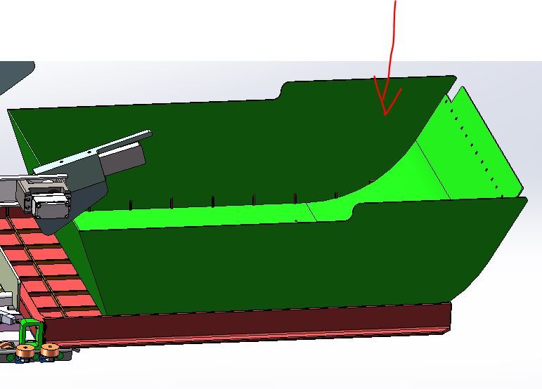

如图示货斗样子,货物特别是膨化食品从上往下掉时会堆积在一侧口上,有没有好的方法或者机构把货物推到货斗的后侧,请各位大神支支招,万分感谢
发表于 2018-7-5 16:48:32 | 显示全部楼层
多重?轻的话风吹。或者是用真空吸起来向后面输送,自动掉下来。
发表于 2018-7-5 16:49:39 | 显示全部楼层
用风扇吹
发表于 2018-7-5 16:58:48 | 显示全部楼层
装个振动电机就好了,跟振动给料机原理是一样的
发表于 2018-7-5 17:00:30 | 显示全部楼层
可不可以做一档板,让食品在下落过程中偏向于货斗中心
 楼主| 发表于 2018-7-5 17:19:38 | 显示全部楼层
就是大包的薯片这种膨化食品,取3件就会堆积,我也感觉可以试试风吹,不敢确定
 楼主| 发表于 2018-7-5 17:20:31 | 显示全部楼层
哈哈,我也有此想法,不知可不可行
 楼主| 发表于 2018-7-5 17:22:20 | 显示全部楼层
也有这个想法,将斜面做成活动的,加个震动电机
 楼主| 发表于 2018-7-5 17:23:19 | 显示全部楼层
貌似没空间呢
发表于 2018-7-5 17:24:35 | 显示全部楼层
是不是滑落角度和產品重量之間的关系沒照好,樓主是不是可以先做个实验,看看多少度的斜坡效果最好
如果不能更改的话,是不是可以运用吹起(较轻产品),或则上方加个拨片,将滑落的物品往后拨一下
