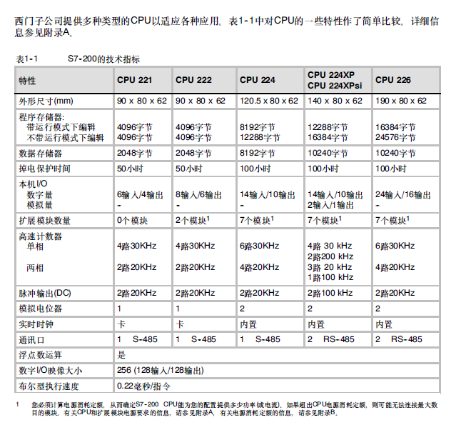

常见S7-200CPU主机可以扩展多少个模块

发表于 2018-7-4 18:14:07 | 显示全部楼层
http://www.ad.siemens.com.cn/download/docMessage.aspx?Id=1822
6 O9 G; O& L& u! b9 q: n4 ^& K
1 |, O1 G' Y* p+ A9 R2 l1 u! [S7-200 可编程控制器系统手册
1 [. W3 @5 r* F. t. S. Y* A" Z6 P8 F  D7 o9 A. I6 k
答案都有!楼主自己下载看看!

扩展模块(I/O点数的扩充)无CPU,只能与基本单元连接使用,连接时,扩展模块通过扁平电缆与基本单元连接。
% x5 U$ R5 x1 x" ^/ d当S7-200的CPU和扩展模块不能安装在同一个模块上时,可用总线延长电缆连接,但是,必须注意:一个S7-200的CPU只能安装一条0.8m总线延长电缆
 楼主| 发表于 2018-7-5 15:32:06 | 显示全部楼层
我知道耐特PLC除了CPU222是4个,其它都是7个
