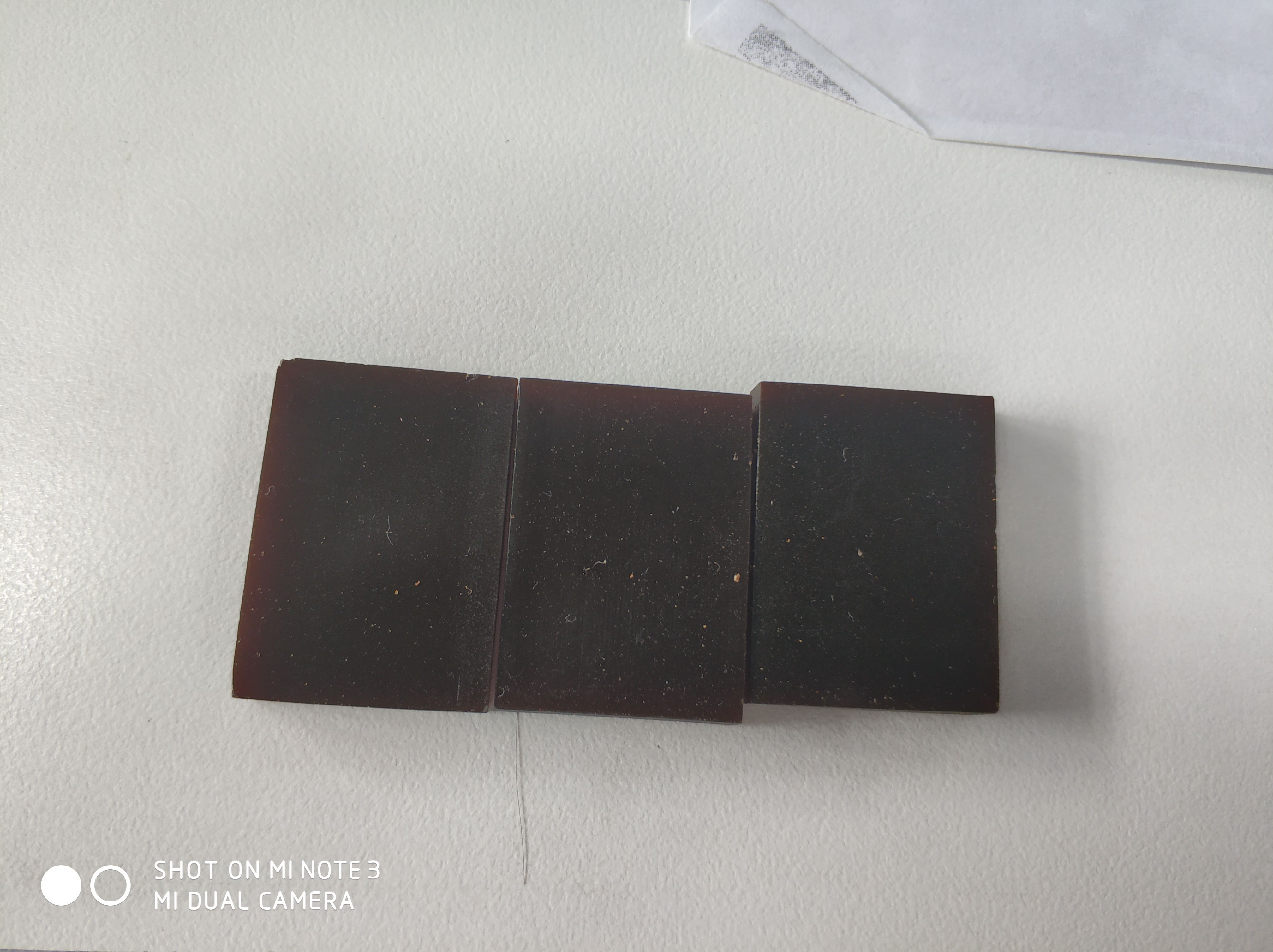

有一种矩形块物料,尺寸31.5x23x6,棱角分明,且质地较脆,要求进料不能对棱角产生明显的损伤,且以25mm边进料。请问什么进料方式比较好。补充一下,是一种保健品。质地很脆,掉地上就碎。如图
发表于 2018-7-3 17:06:15 | 显示全部楼层
25mm?23mm?
来料是散装?
发表于 2018-7-3 17:19:46 | 显示全部楼层
震动盘可行吗?

来料状态说明
发表于 2018-7-3 17:22:12 | 显示全部楼层
这么容易碎,来料怎么装的

阿胶?

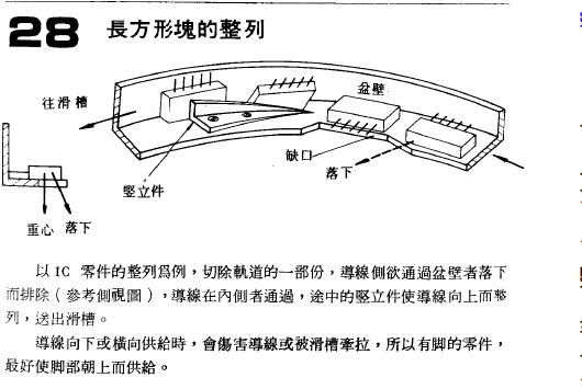

发表于 2018-7-4 09:26:49 | 显示全部楼层
晓昀 发表于 2018-7-3 22:47
这种易碎的,真不好弄,没有想到什么合适的方法。
可以按照这个原理做

抱歉。。工作比较忙,现在才看,有大神已经猜到了,这是鹿角胶,确实是散料,因为要保证窄边一段进,所以必须要求有一个理料机构,我第一时间想到的是振动盘,不知道有没有振动盘的厂家给估计一下,能不能实现。
