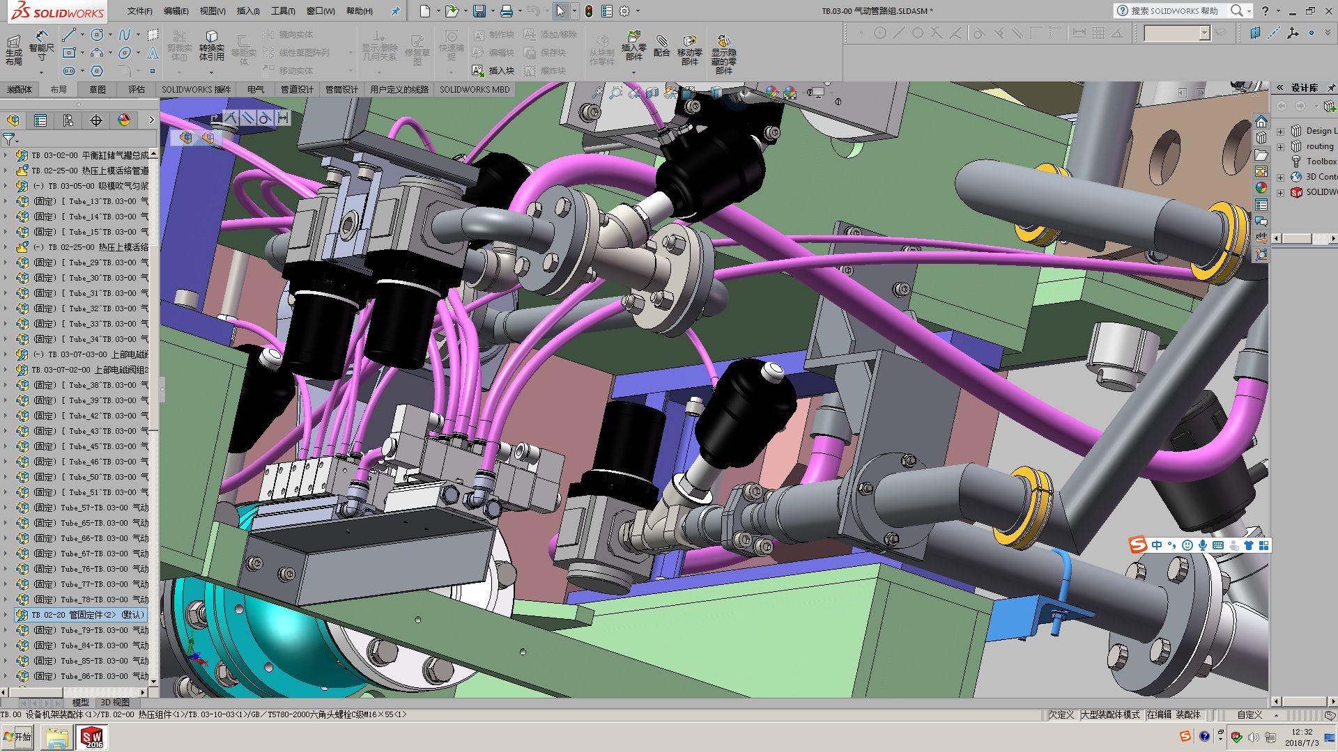

见设备气管,密密麻麻的,三维图形里看着人晕乎乎的,让你很难搞清楚它们的作用,看过来看过去,总感觉很难理解。 忽然想起来,这个东西少点什么? 少点什么呢? 少图纸,少气动图纸,少气动原理图纸。没有这份图纸,你很难搞清楚系统的气路和管路原理。遗憾的是当我提出来以后,老板和工作十几年的机械技术经理,一脸懵逼,他们压根就不知道除了有电气接线图 布局图,气路部分还有图纸,并说了句气路归电气(都带个气字)设计,机械无须参与。
气路部分大家太容易忽视了,但是对于复杂的机械设备必不可少,大家谈谈你们公司设备的气路原理图设计吧。

貌似我们公司气路也不出图呢,现场工程师根据空间和位置自行布线,哈哈,是不是很不专业,但是我们是世界500强
前公司机械密封,需要接冷却水的时候,管路是钢管的,需要考虑和现场设备的干涉问题,弯折半径也要提前确定。有时候会出二维图,但是自己厂里造的机械密封,一般管路都没太大变化,就工人自己接了。  发表于 2018-7-4 14:46
不能比,我们现场要求我们提供原理图、气动元件排布图等一大堆!  发表于 2018-7-4 09:52

正规一点的企业技术部都会有气动控制的原理图和管路布局图。不正规的企业把管路布局图纸就都省了,然后让车间工人自己根据原理图自己跑管线,认真,整齐的工人跑出来的管线也很漂亮,如果工人是那种干完活就完事,没有追求更好的想法,跑出来的管线就跟一团毛线一样;维修时你要理个头绪累死你。
气路图布局图做的好的话,干出来的活很漂亮。管路走向清晰和管架位置设置合理,给维修时查找问题也能带来很多方便。  发表于 2018-7-3 22:02
这图也不规整,我感觉要出就尽量规整些。  发表于 2018-7-3 21:45

我想请教下,图上这么多粉红色弯弯扭扭的气管难道自己一个一个画出来的?还是有啥快捷的好办法
啥插件?我这都是扫描,累个半死  发表于 2018-7-4 19:33
自带插件  发表于 2018-7-3 21:46

实际模型真的很少见把气路线路画出来的,顶多是构思下大致走线,留出线口,固定螺丝孔等等。
气管电线首尾都会有编码,维修的时候按编号来。

气动部分在我们公司都是机械工程师设计,在国外一般有专门人员设计气动或液压管路。
规范的设计图纸要出两份,一份是设计原理图,一份是管路布局图,即一种用气动符号表示原理,另一种用实物二维示意如何接管布局。
补充内容 (2018-7-3 16:07):
点评的人认真一点,已经说了要出设计原理图和管路布局图(含物料明细)。
除此之外,买多长的气管也需要考虑,气管和电线怎么排线还要画图。。。。。。。  发表于 2018-7-3 16:01
