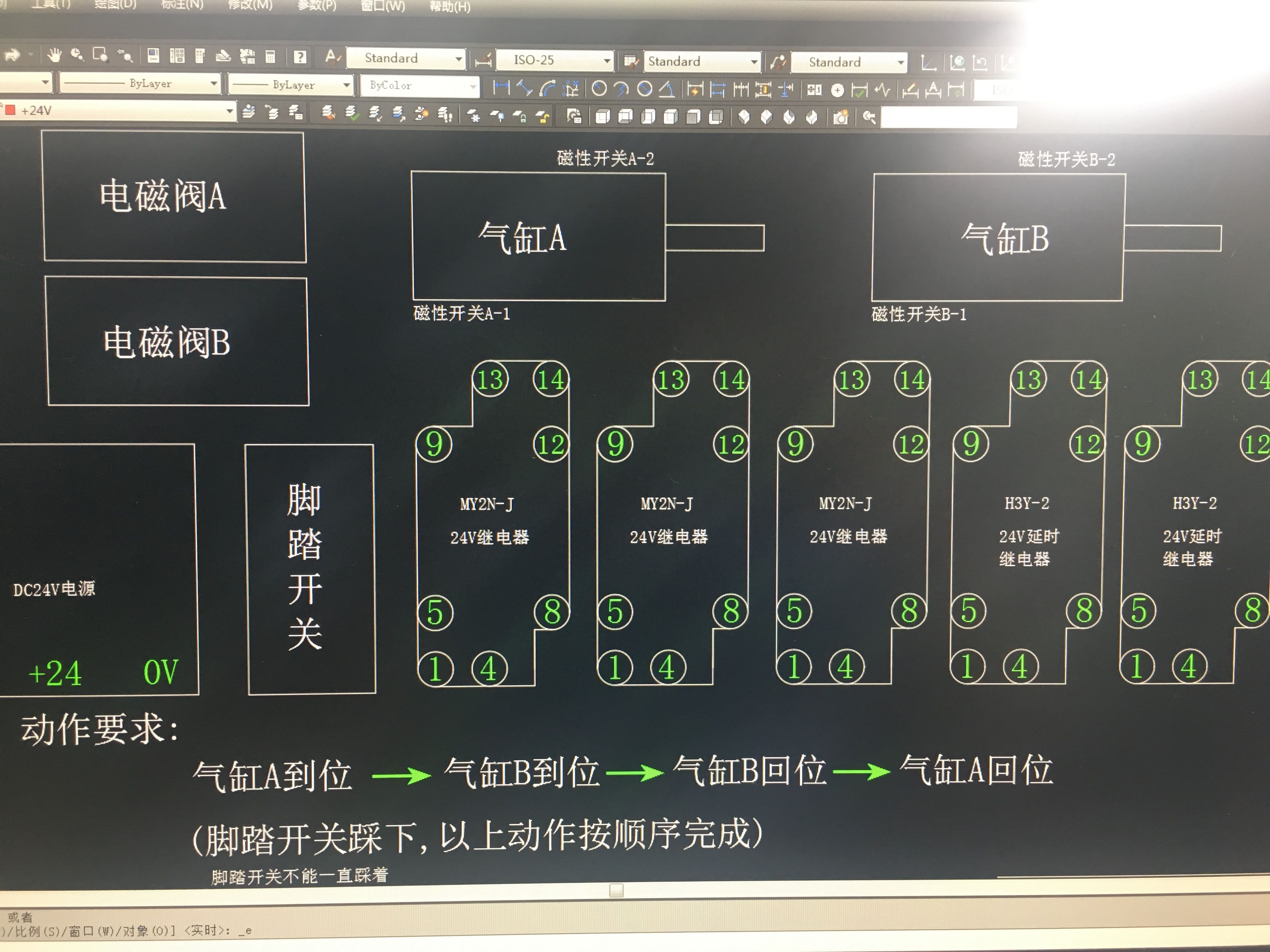

求接线控制图
发表于 2018-7-3 09:15:55 | 显示全部楼层 |阅读模式
本人电工知识比较弱 求详细

阀要到位控制   还是延时控制?
, E# G$ U- V9 _+ q* x4 X; y! z所谓到位控制,   A到位后, B立马动作6 n6 \( Q! j; \. R( h
延时控制方式1     A动   延时 等待 B动作7 H/ s4 P* T1 U$ D4 a
延时控制方式2     A到位, 延时  B动作。
2 g9 c, z% k, I  @6 A5 ]+ T% j要哪种?
2 w  g5 q& q1 S5 L5 V: I
$ l* u6 ]$ c8 [. K) @4 l! k2 Q) h脚踏是仅仅作为触发  还是同时兼顾 总开关作用?  电磁阀是 单控的吗?* n; D0 w; V) a9 a0 f5 w

pengjc2001 发表于 2018-7-3 11:03
2 E! |/ N# z2 S. P- G阀要到位控制   还是延时控制?! S) ]4 w. x5 M2 q1 `9 A
所谓到位控制,   A到位后, B立马动作: {2 z5 ~/ W5 ^$ @# \/ r
延时控制方式1     A动   延时 等 ...
" ~& l/ d. K+ ?; T/ d; c9 P% w
同问

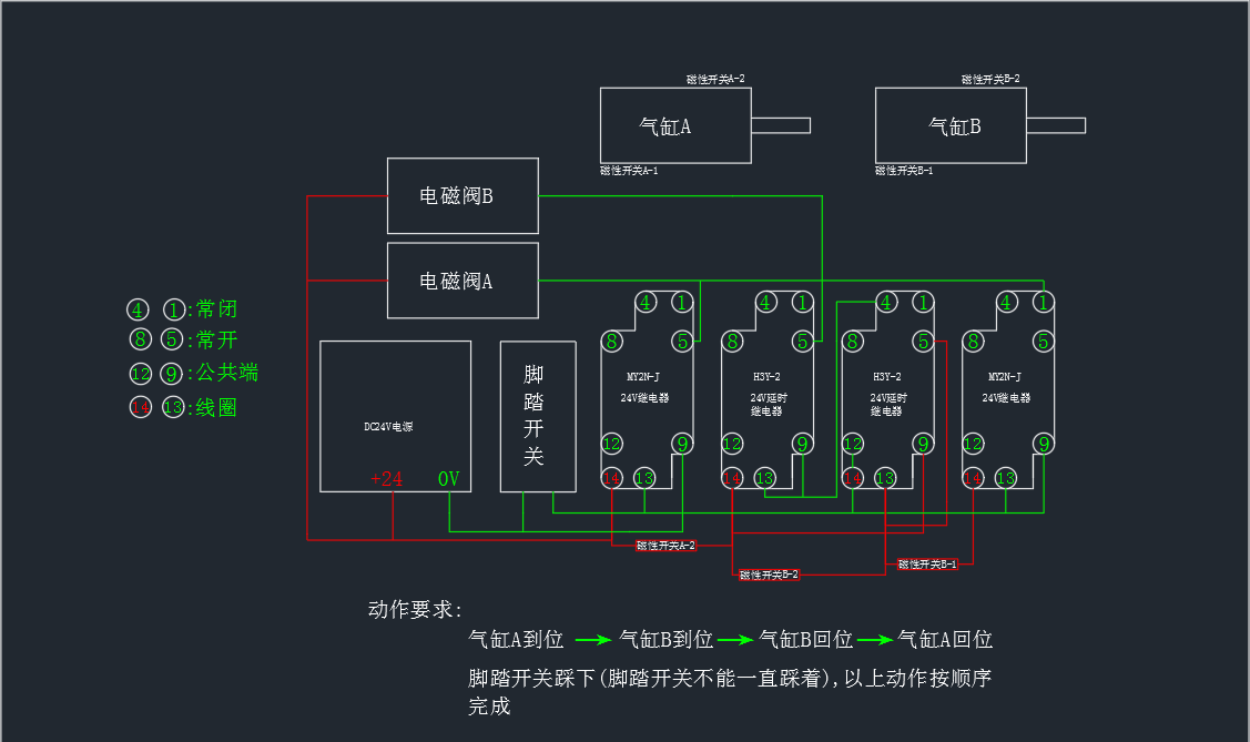

 楼主| 发表于 2018-7-26 09:56:04 | 显示全部楼层
已验证 可以使用
