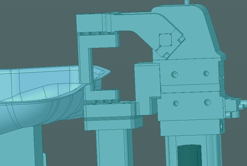

这里为何打销孔?不打销孔危害有多大?还望指教
发表于 2018-7-2 17:01:59 | 显示全部楼层 |阅读模式
如图是翻转气缸,上下两个夹块,气缸夹臂翻转过来夹紧支撑产品,两个夹块没有仿形,仅仅是平面,下夹块安装孔打了销孔,现在领导要求下夹块前后位置可调,我想打要孔,可是有销子,不能这么搞,我是真不知道为啥要打这个销孔,还望有识之士指点二三,万分感谢
发表于 2018-7-2 17:07:00 | 显示全部楼层
你这是工装夹具吧,销孔是为了给镶块定最终位置,你可以先预留销孔位置,待最终位置确定后配打销孔
 楼主| 发表于 2018-7-2 17:10:59 | 显示全部楼层
销孔要预先打孔不能配打,这也是做成前后可调的原因,感觉这个销孔没必要啊
发表于 2018-7-2 17:16:11 | 显示全部楼层
如果产品面是完全平面,没有弧度和角度,销孔个人感觉没有意义,侧面不需要块定位吧应该?
 楼主| 发表于 2018-7-2 17:20:05 | 显示全部楼层
这个对产品没有精度要求,只是简单支撑固定
发表于 2018-7-2 17:57:18 | 显示全部楼层
领导眼光就是不一般。不听就吵了你
发表于 2018-7-2 18:04:30 | 显示全部楼层
是不是销子定下夹块在它的安装座上的位置呢,看不到销子在下夹块的什么位置,也看不到下夹块在安装座上怎么连接的?
发表于 2018-7-2 19:30:50 | 显示全部楼层
楼主是汽配厂的吧,强力夹紧缸我们也经常用。你下面这个支撑块打销孔的目的是为了后期维护拆换方便,没有销孔位置容易跑掉,而且以后零件磨损了,换新的也会准一些。强力夹紧缸,我们一般会被要求增加V型限位块,你也应该知道是什么样的标准吧,建议增加会稳妥些。
有道理。  发表于 2018-7-3 21:52
发表于 2018-7-2 21:36:34 | 显示全部楼层
确实看不到销钉的位置啊
发表于 2018-7-3 08:29:12 | 显示全部楼层
如果需要作成可调节的 应该不需要销孔吧。。。
