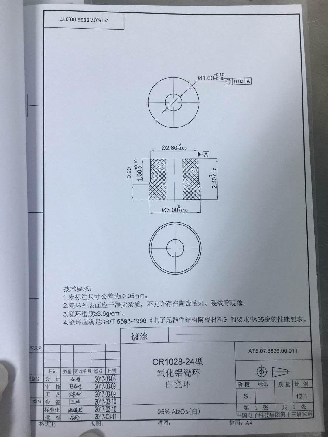

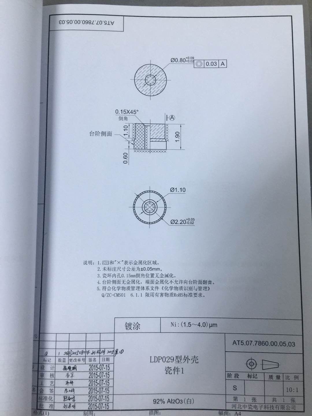

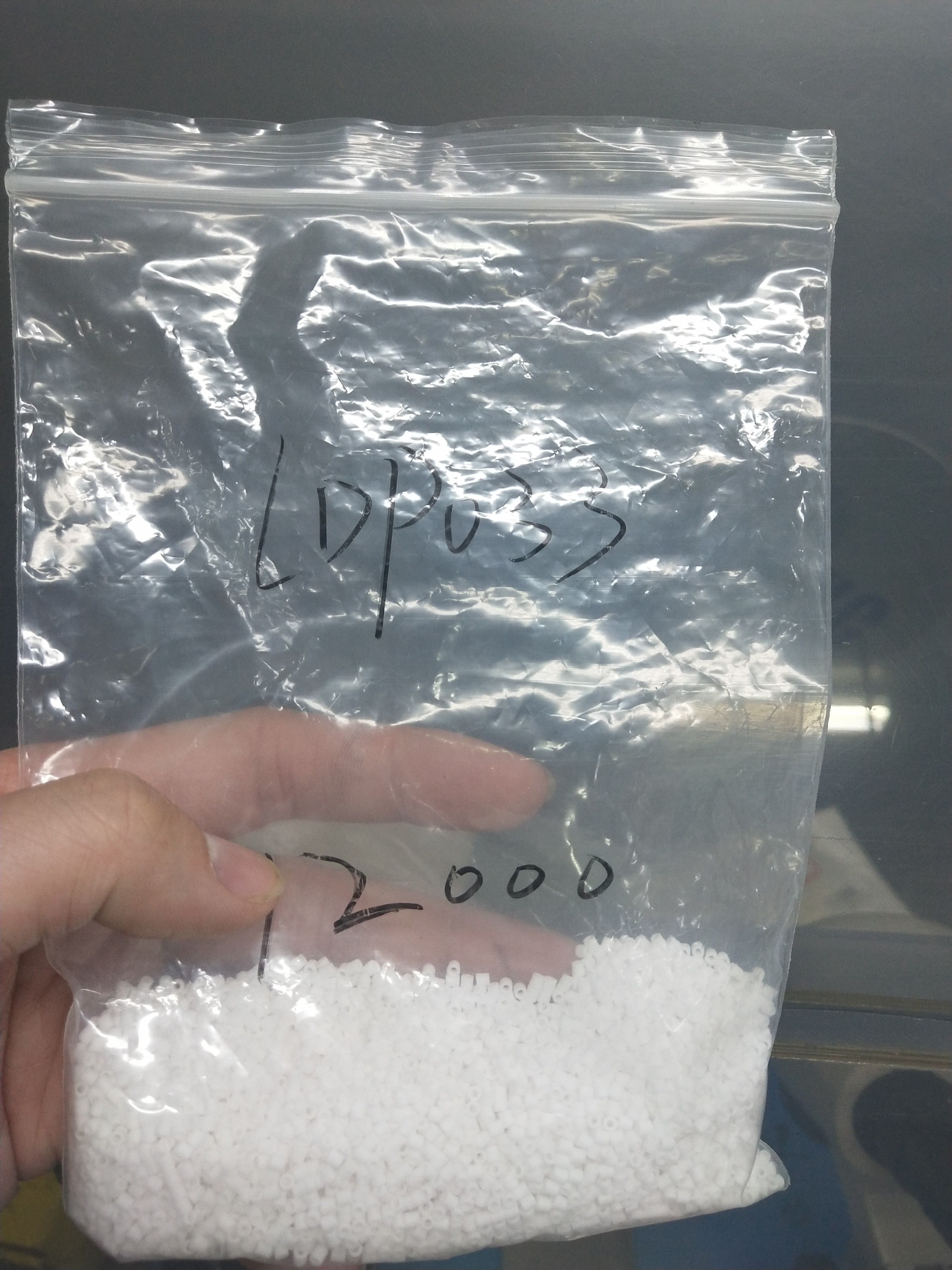

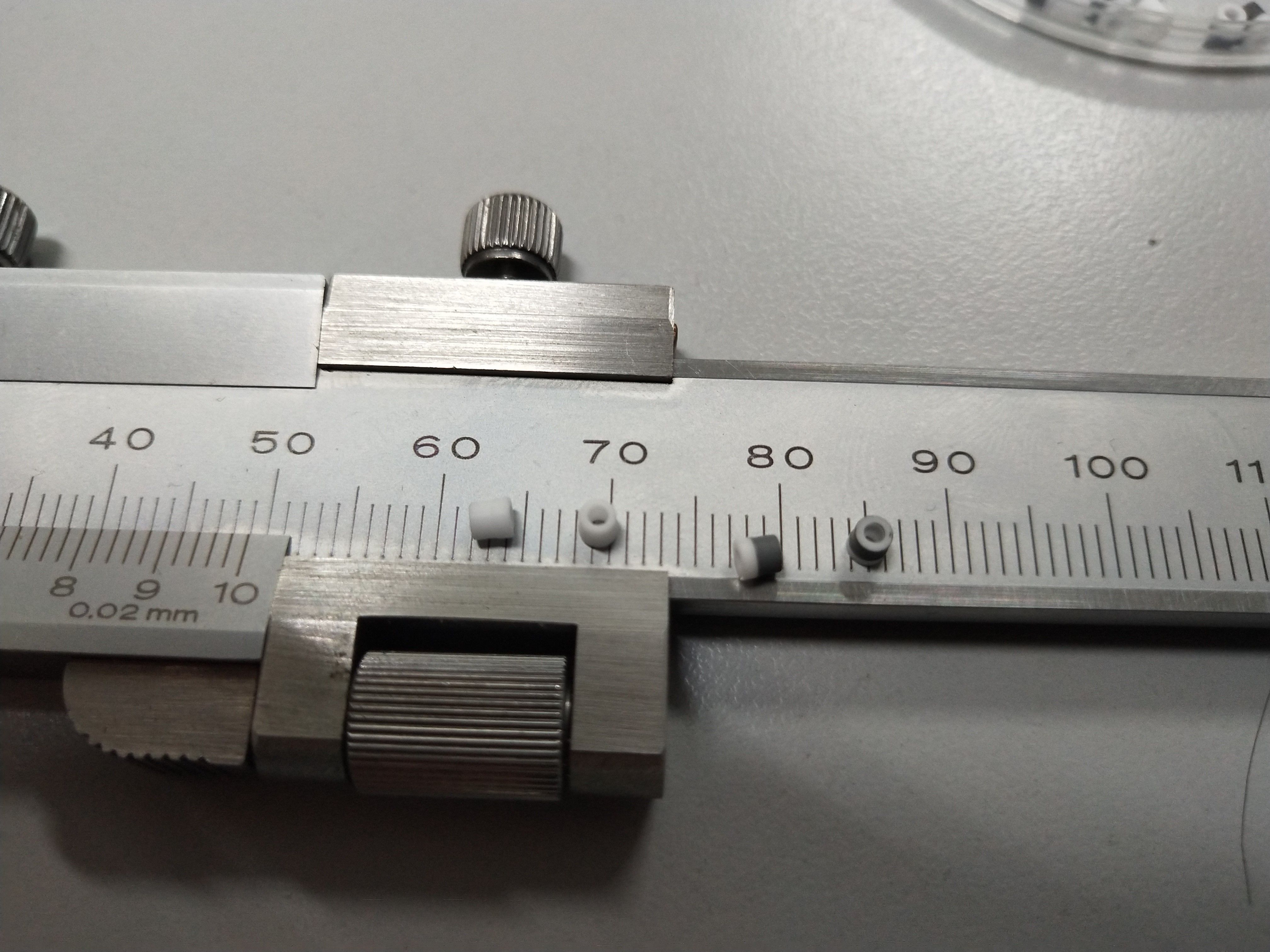

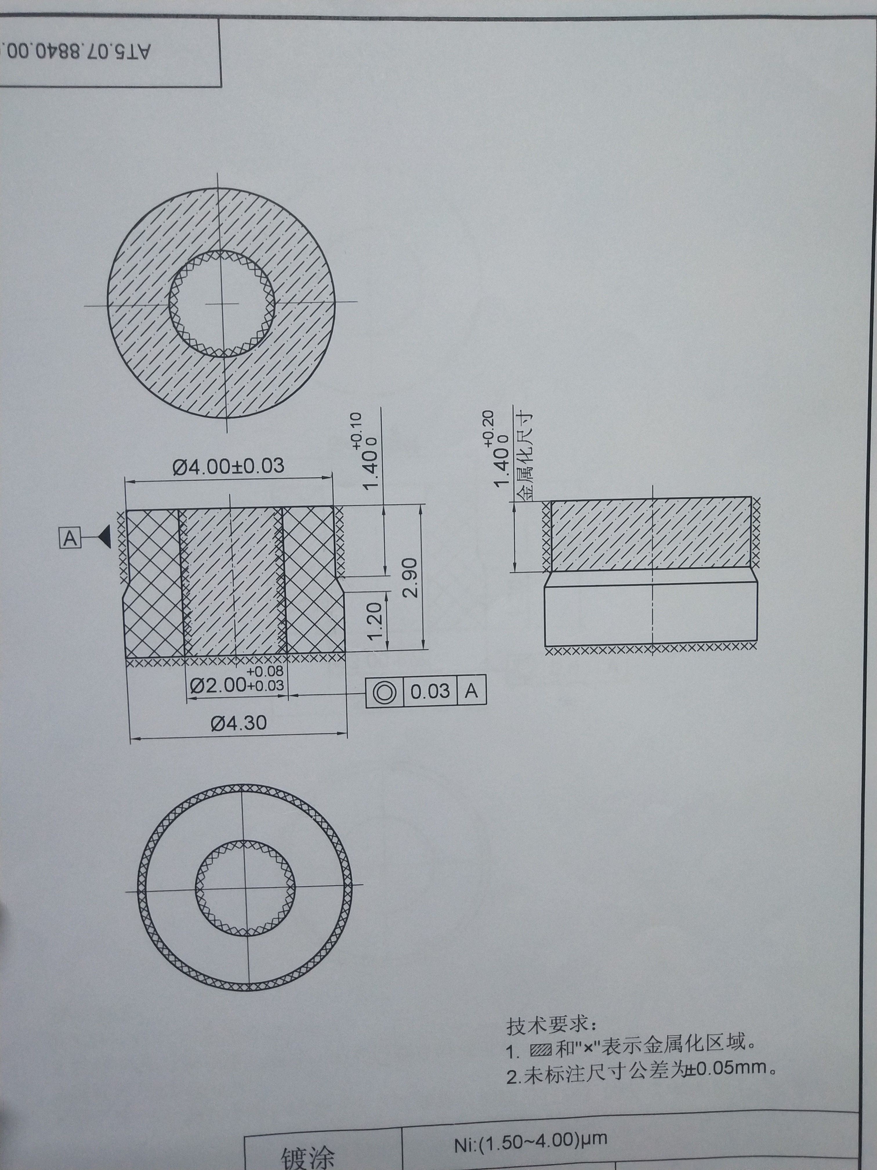

手工瓷环涂覆设备需求
一、 目标:
设备能够实现瓷环产品圆柱外表面的浆料涂覆(不包括端头)厚度均匀不漏瓷
涂覆厚度控制在25um-50um
图形边缘误差(0~+0.1)mm
生产效率:600件/小时(可商量)
实现自动化生产
二、 典型产品说明
加工目标说明
名称
LDP029
CR1028-24
CR1535-43
CR2040-29
LDP029
1台阶问题:可以更改瓷环的设计,去掉台阶,设计成圆柱形。台阶设计是根据现有工艺进行设计的。部分外观可更改。
2瓷件尺寸尺寸公差并不规则,尺寸一般控制在±0.05mm
                                  2.jpg 三、 工艺流程:
上料1→涂覆2→烘干3→下料4
1:来料是散装料
2:涂覆过程中对位、位置精度控制,涂覆后如果有浆料被涂到侧面,要有侧面清洁结构
3:利用小的烘干结构将浆料烘至半干燥,下料以后集中烘干。集中烘干部分在本方案中不用考虑
4:下料后将产品放入平盘中
