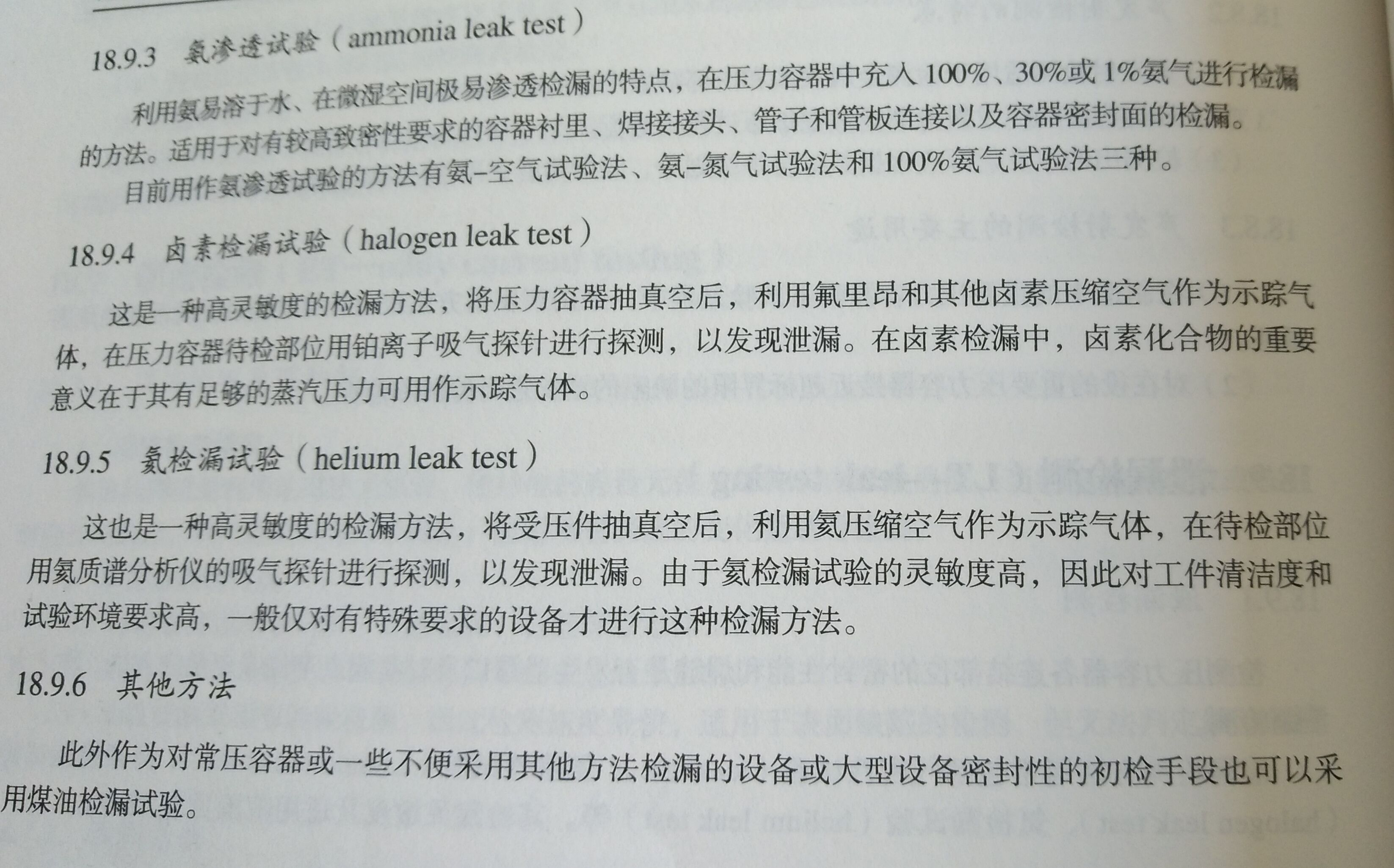

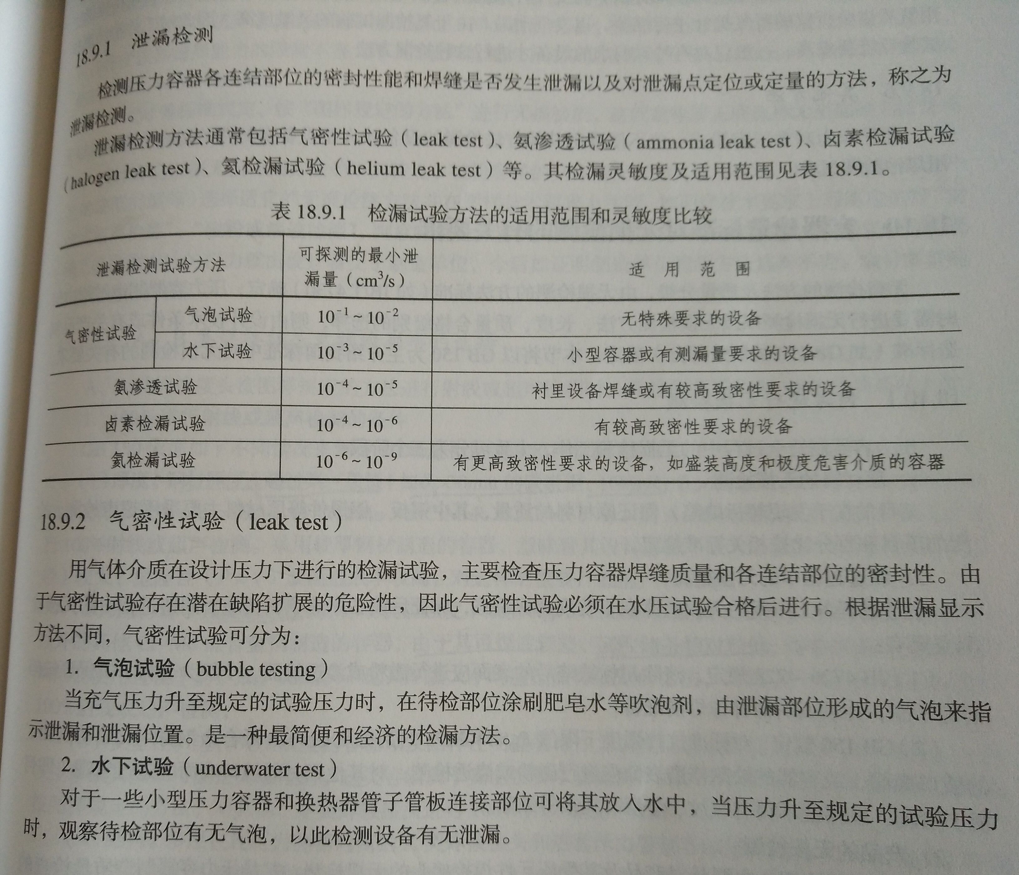

发表于 2018-6-29 15:45:28 | 显示全部楼层
容器或者管道检漏(气密性检测),最简单的办法将肥皂水,涂在你怀疑有泄露的地方,如果漏气会有气泡产生。
 楼主| 发表于 2018-6-29 15:46:37 | 显示全部楼层
刚看了一下,原理是氦气比空气轻,更容易从小孔里面跑出来?
我在24楼给了不同检测方式的精度,看看你那需要达到什么精度要求的,相对来说氦检成本最高。就是看你的检测泄漏的精度了。  发表于 2018-6-30 19:52

我这里产品是要批量测,用水之类的做实验还行,全检不合适,还有氦检是往产品里面注入氦气吧?如果产品里面本来有空气,氦气能冲的进去?
