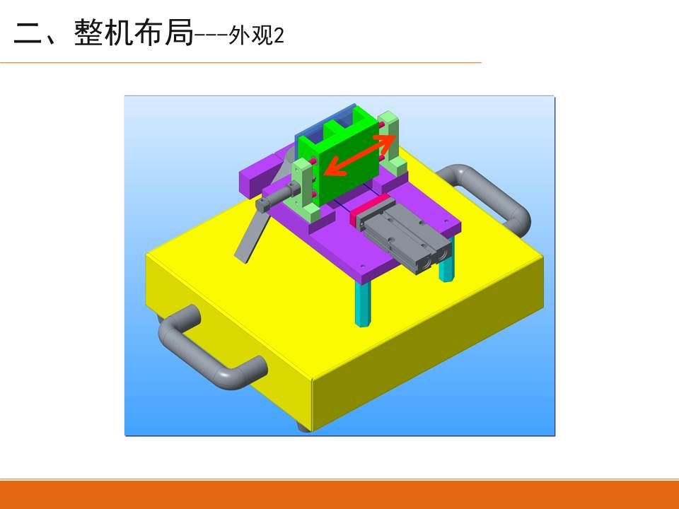

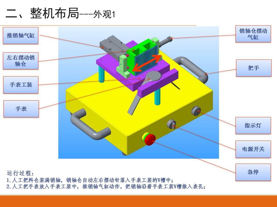

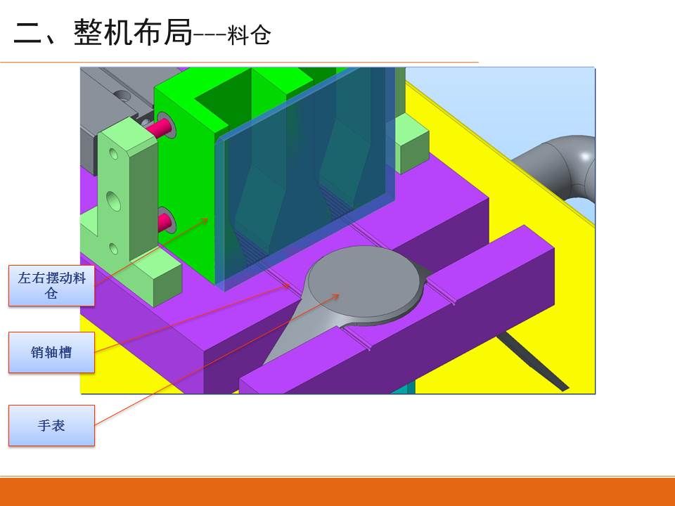

插销上料机
发表于 2018-7-8 11:29:26 | 显示全部楼层
做出来了吗,效果如何?
发表于 2018-7-8 15:51:18 | 显示全部楼层
滑块不动  料仓动  会减少很多不可预料的因素
是的  发表于 2018-7-9 08:08
发表于 2018-7-8 23:12:35 | 显示全部楼层
最好增加抖动机构。
@fyy小鱼 我答复的是那一层的层主的草图。不能简单靠槽轮旋转来抖动。你的机构我觉得抖动不够,或者说,失败率会较高。FYI  发表于 2018-7-10 22:55
料仓左右气缸就是抖动作用的  发表于 2018-7-9 08:05
发表于 2018-7-10 13:53:04 | 显示全部楼层
看过类似出针案例,用振盘出料,可做5至10个出料道,即1出5至10。
LZ这样,我觉得放料不易,针很容易竖着掉下去。
嗯是出多大的针呢  发表于 2018-7-10 16:07
发表于 2018-7-10 16:34:27 | 显示全部楼层
LZ这样,我觉得放料不易,针很容易竖着 ...
有插针机是用振盘+直振出料,针也是1mm左右的
发表于 2018-7-10 22:26:43 | 显示全部楼层
你的料槽宽度要小于销轴的长度吧,以防横过来
是的,就是这么考虑的  发表于 2018-7-13 08:16
发表于 2018-7-10 22:57:53 | 显示全部楼层
嗯,振盘肯定可以;
如果一定要控制成本,可以选择顶升机构(个人觉得顶升比槽轮要好一点),这样成功率会较高。
至于多通道,那就增加一个分流机构。
那就是不差钱啊  发表于 2018-7-13 08:33
主要是考虑体积,所以开始就没考虑振动盘;  发表于 2018-7-13 08:16
