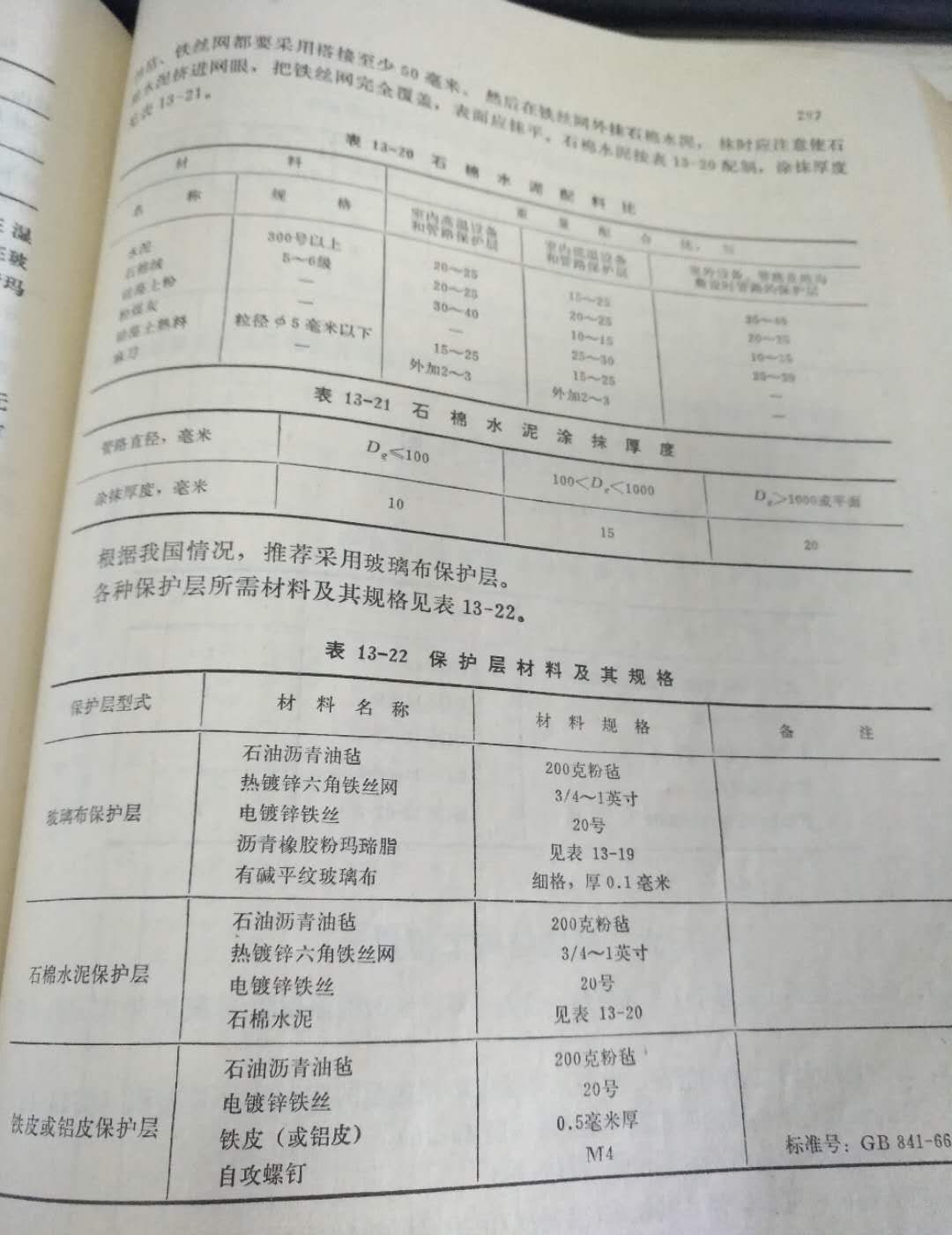

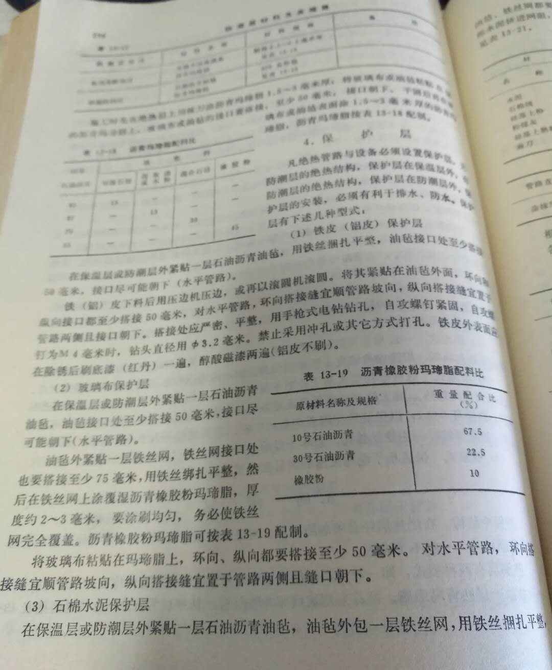

发表于 2018-6-26 14:42:10 | 显示全部楼层
绝热工程施工方法如附件。你根据需要去摘录自己需要的内容。
