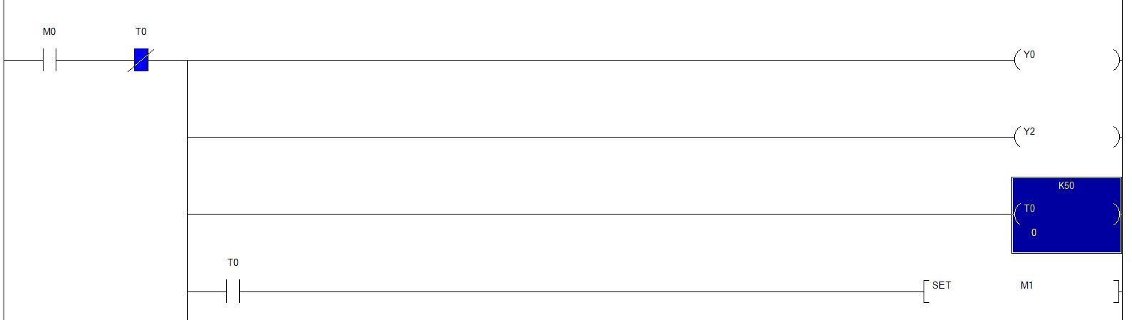

用的是GX WORKS2,写了个程序,如图,为何模拟调试时候,计时T0没有开始计时?求教# F! l% C! |0 z1 V0 U* q

M0不通

程序有问题。点动,你还没有反应过来,时间就完了。M0点动,后面需要自锁的。
发表于 2018-6-25 13:11:42 | 显示全部楼层
M0换成M8000
