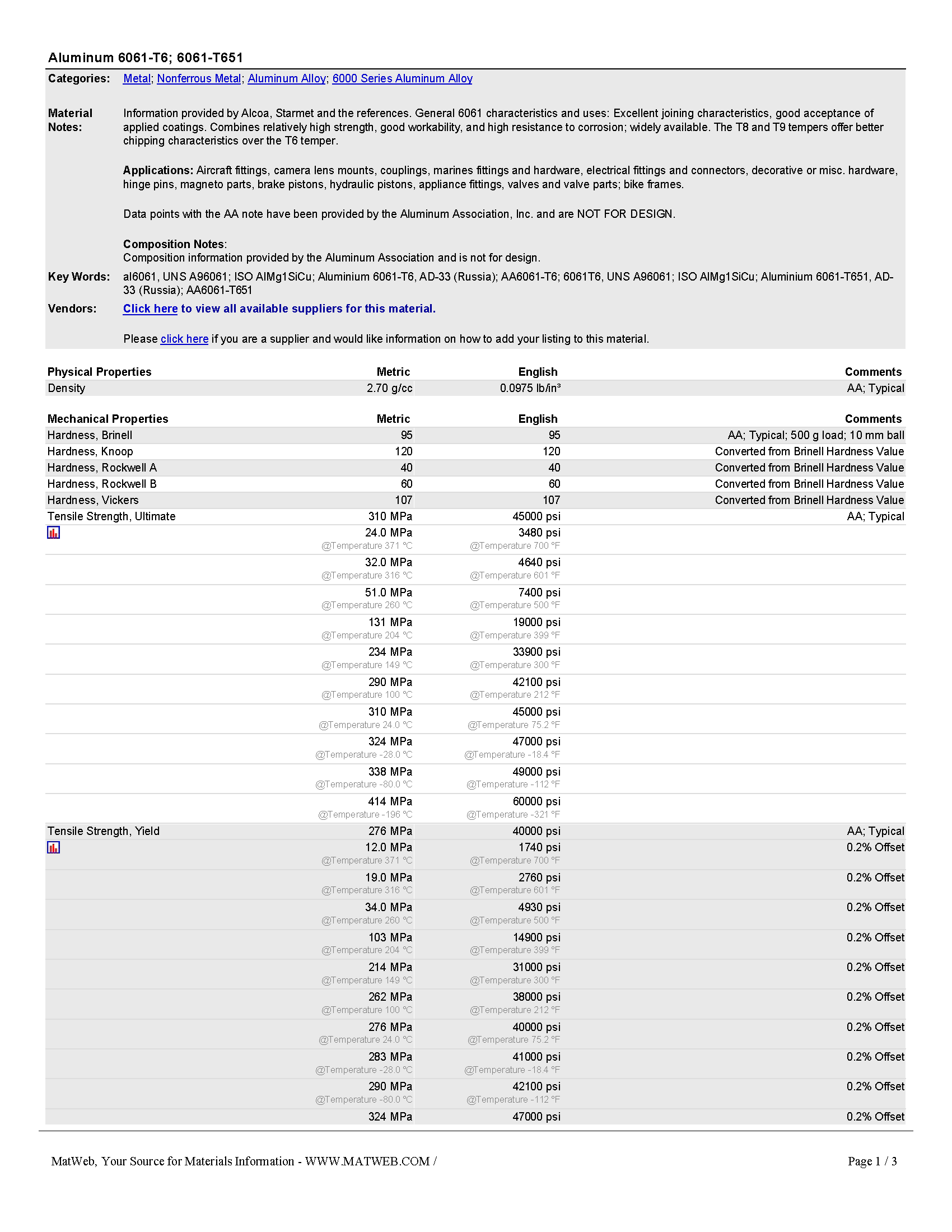

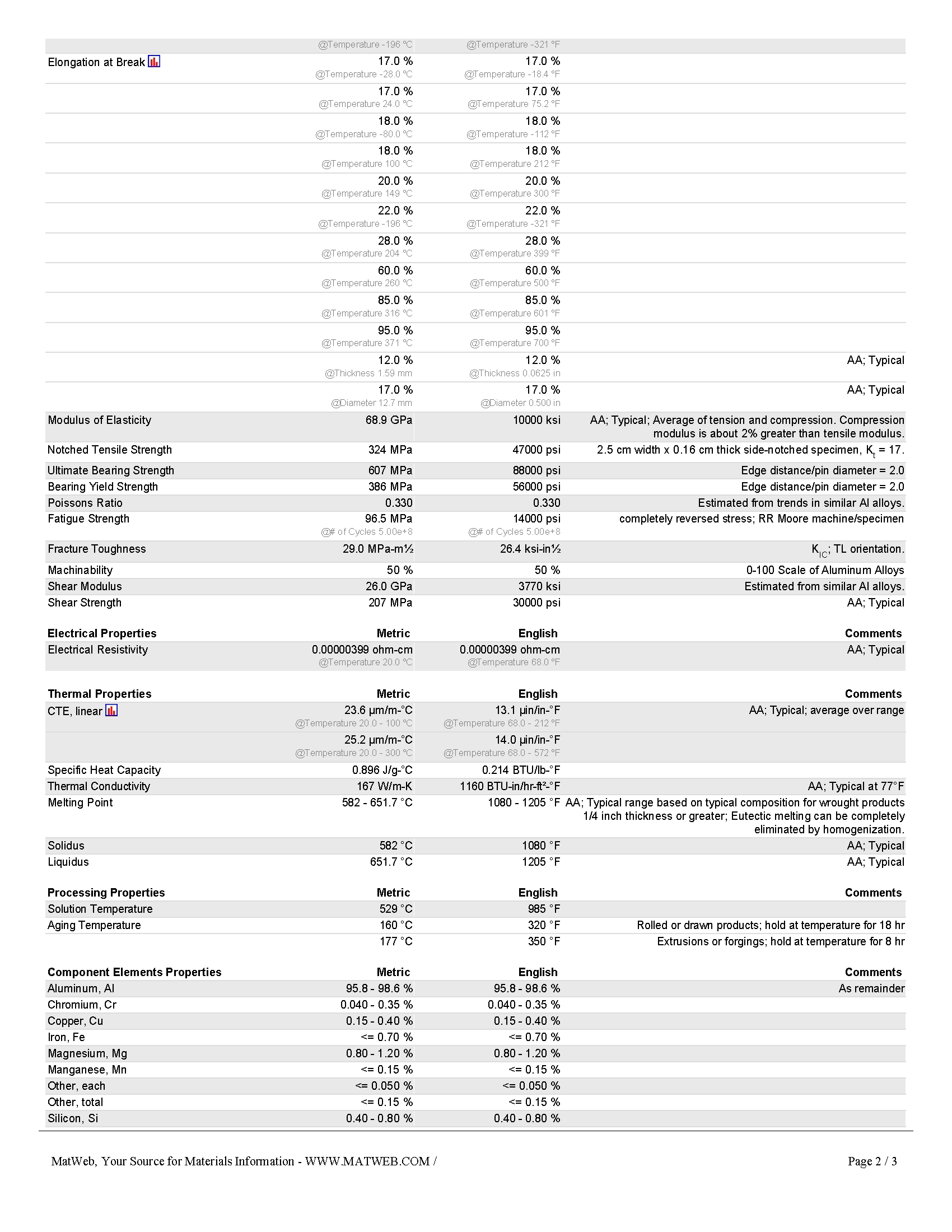

现有烤箱:总长6米,烤箱的温度为270℃. 烤箱中间有一段2.5倍速链用于传递产品,烤箱内有5个载具,每个载具6kg,载具不受其他外力。倍速链材质钢,倍速链型材材质A6061-τ5, 铝的熔点为660℃左右, 该型材在270度环境下是否可以长期工作(至少得工作一年)?谁有铝材温度与强度的图,麻烦提供给小弟参考下。

我这里有之前下载的一份资料,供楼主参考
MaterialData_Al_6061_页面_1.png MaterialData_Al_6061_页面_2.png MaterialData_Al_6061_页面_3.png

到底是那个材料?最后问的是铝材,又没有看出来铝材做什么的?如果对载具质量要求高是又是铝的话,用7系航空铝。6系的会变形。

载具是不锈钢, 链条是钢,倍速链型材是A6061-τ5,已是标准件。如果定制成7系肯定会好,是否可在270摄氏度长期工作?
