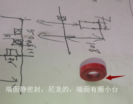

有一个位置,顶丝断了。你把顶丝焊接一个螺母上去,把断了的顶丝拧下来,然后有上了一个螺钉继续顶是吧?
; _; v3 i* A9 }5 ^* E0 c) q1 i6 J1 L- e- c+ O, H* e. t: ?! ~- |5 J$ ]
那么就针对顶丝断(或者是螺丝断在螺丝孔中)还有其他的好的拆卸方法么?
顶丝螺纹不是自锁的吗?再上个螺钉能顶动卡在孔里的顶丝吗?  发表于 2018-6-22 22:52
以前螺丝断在孔里,若有还有一截漏出来,可以试试磨平面上扳手。没漏出来,钻孔后重新用丝锥或新螺丝搞搞。也可以考虑电火花。  发表于 2018-6-22 22:51
是的,  发表于 2018-6-22 09:31

那个孔应该是钻孔后焊接,焊接后机加工成的
有些做工可以的都看不到侧孔的痕迹  发表于 2018-6-23 08:49
本人非加工行业 猜想这个同层主所说直径80里面的那个油孔 先钻孔,后攻螺纹或者其他镶好,再机加,可能就看不到加工痕迹 之前有外发过吸头 下端面有几个吸孔,要在侧面打孔将它们串起来,然后将侧孔堵住,有些   发表于 2018-6-23 08:48
仔细看过了,后补的情况不存在。  发表于 2018-6-22 09:32

应该有T型工艺孔,压盖分度准确的话应该能对上油孔

楼主焊的那个螺母去哪里了1 f. H2 \% n! B6 K0 P/ L; d3 v# r
焊的那个螺母已经和断的那个顶丝一起给拿掉了,重新用新的螺丝代替了。  发表于 2018-6-22 13:10
