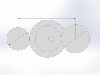

左右两圆可以当成一个整体件,大凸轮推动右圆,机体往右进,回程时小凸轮推左圆,机体往左走,如此实现机 ...
这想法不错

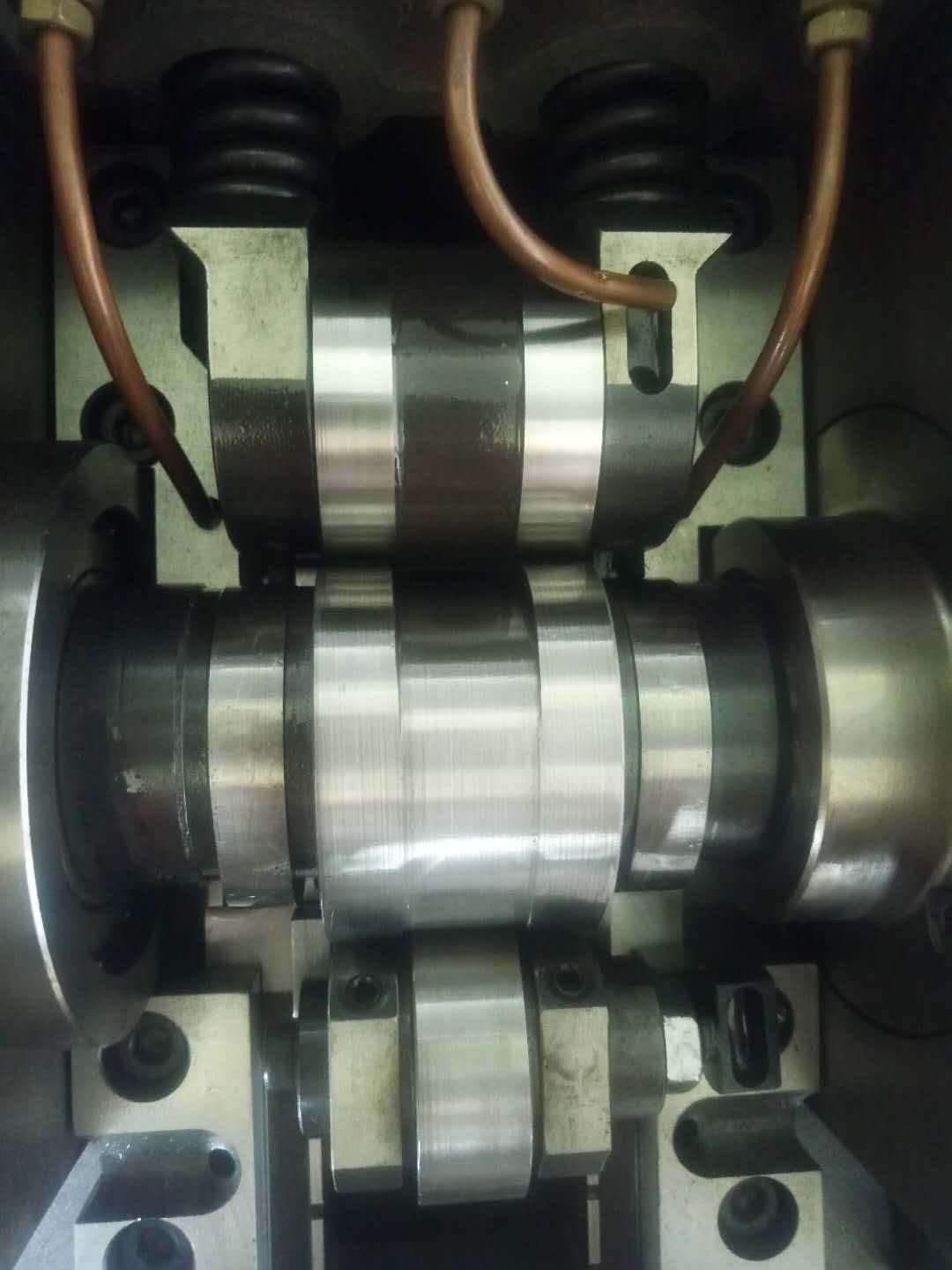

发表于 2018-6-26 15:43:08 | 显示全部楼层
共轭凸轮
threetigher + 1 热心助人,专业精湛!
 楼主| 发表于 2018-6-26 16:51:14 | 显示全部楼层
请教下兄台你的这个共轭凸轮轨迹是怎么求得?或者说是怎么绘制出来图形?

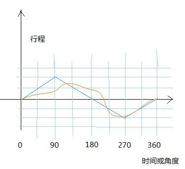

菜鸡攻城狮 发表于 2018-6-25 08:08
一个凸轮也可以做到,只不过占用空间会很大,而共轭凸轮是有它优势所在的。那么请问,如果假设用一个凸轮 ...
不会算 ,随手画了个坐标图 ,还是这个直观,感觉共轭凸轮体积并不占优势,最大好处就是原来一个凸轮完成的工作由两个来干,一个是提高运行速度,另一个就是精密,但是设计难度大大增加。简单动作单凸轮配双从动轮也一样,只不过感觉三个轮轴中心要排列在一条线上 ,而共轭凸轮随意排列,调整两个凸轮相对角度就好。

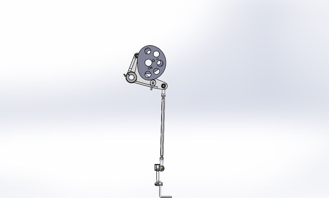

发表于 2018-6-27 08:30:11 | 显示全部楼层
主凸轮不用说了吧,根据你的需求做,副凸轮,可以用sw里的运动仿真捕捉轨迹生成副凸轮(一般情况下,我们只要做出主凸轮,给出摇臂尺寸给做凸轮的厂家,他们有软件会做出副凸轮的,我们只要复核一下就行了)
发表于 2018-6-28 15:13:41 | 显示全部楼层
画是能画出来,能不能用就不知道,毕竟凸轮这玩意还是有点技术含量的。
加减速用摆线曲线
加减速用摆线曲线
