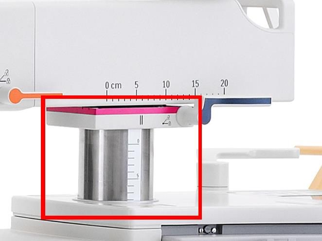

想设计类似的升降柱,只有从网上找的图片,没有结构图,不知道这种升降柱是怎么设计的,工作原理是什么?哪位大神知道?如果有类似详细的结构图就更感谢了!!!
另外想设计传动的话,都不知道从哪里获取资料,网上我也搜不出来多少有用的,自己脑壳都快想炸了,大神可有比较好的学习网站或者资料推荐,感谢感谢!

蜗轮带动丝杆螺母传动,如果是三级伸缩的话,结构还要复杂些
要根据需要的行程和最小尺寸确定结构
网上有现成的卖,而且很便宜,我用过很多
发表于 2018-6-21 10:59:05 | 显示全部楼层
里面有动力啊,电动的或者液压的

嗯,是的,需要电机或者液压来带动的,但是我看不到内部结构

是可以直接买现成的来用吗?应该可以定制的吧

这个是我从网上看到的医院用的医疗器械上的

医疗器械大多是电动的吧

这个直接买现成的用就好了

嗯,是的,最好用电动的
