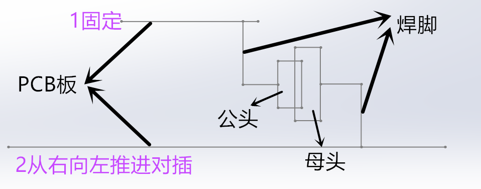

如图结构:

8 b, B( N$ T: [! c3 n* F要求接插件能过30-60A电流,两块上下平行的板子,1板固定,2板按图示方向对插,大家有对应的接插件或者适用的结构推荐吗,谢谢!

 楼主| 发表于 2018-6-20 16:11:02 | 显示全部楼层
不好意思,附件是图示结构

 楼主| 发表于 2018-6-20 17:29:31 | 显示全部楼层
机械——菜鸟 发表于 2018-6-20 17:14
- s6 ~: P, t( r& W某宝上搜2.54mm插针和2.54mm插针插座
! b5 w; E3 A2 d* ]4 ~( p2.54MM间距的插针插座,过不了那么大电流吧
3 M7 O2 w" H9 ]* t( j) T
发表于 2018-6-20 18:34:35 | 显示全部楼层
电流不小 不考虑用螺栓么。
发表于 2018-6-20 23:21:27 | 显示全部楼层
查一下 菲尼克斯 或者 JST 连接器目录。" C$ \" l' d* c. r+ |6 \
这个属于板到板连接器, B to B  (Board to board   )
发表于 2018-6-21 06:39:29 | 显示全部楼层
选5.08的,几个脚并联,就可
 楼主| 发表于 2018-6-21 09:18:58 | 显示全部楼层
集成机甲 发表于 2018-6-20 18:341 N# L/ ]! S5 x6 A' F
电流不小 不考虑用螺栓么。
% f$ v7 g9 g) [8 H" l; v) s
使用螺栓还要接线,我们考虑可以即插即用,避免接线问题
4 w; m* k' y- f; a- ?7 v- t
 楼主| 发表于 2018-6-21 09:21:22 | 显示全部楼层
DianGongN 发表于 2018-6-20 23:21
* L  t/ J/ }* R% B查一下 菲尼克斯 或者 JST 连接器目录。
& n* e# v2 I3 ^' z* [# O# P! F& p( @这个属于板到板连接器, B to B  (Board to board   )
9 t/ y+ `; z% L" \0 \好的,我去找找看,谢谢!" G5 q+ c1 l5 b8 J
