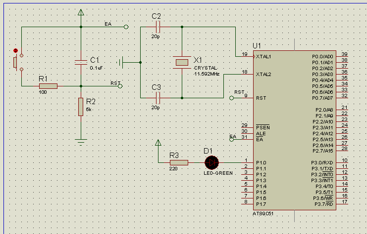

/*         名称:闪烁的LED
        说明:LED按设定的时间间隔闪烁
#include<reg51.h>
#define uchar unsigned char
#define uint unsigned int
sbit LED=P1^0;
//延时
void DelayMS(uint x)
        uchar i;
        while(x--)
                for(i=0;i<120;i++);
//主程序
void main()
        while(1)
                LED=~LED;
                DelayMS(150);

发表于 2018-6-19 11:38:45 | 显示全部楼层
挺好 入门程序 好久没搞还能读懂哈哈
发表于 2018-6-19 14:28:18 | 显示全部楼层
学习单片机,从点亮 一个LED开始!
( d; u; T' v5 z% `( L7 l8 j- p4 n: I# K: R3 s7 D
恭喜!
# L" n3 g. _6 X5 k; W8 p( {! R5 m" J2 W3 Q% Q0 y7 D5 A1 {
下来,你可以研究多个LED点亮走马流水,LED数码管,LED点阵,按键,按键阵列,18B20温度,DS1302时钟电路,红外发射与接收,PWM,步进电机控制,外部中断与定时器的使用。。。。。。。。。。。。。。。。。等等等等,一个一个来,全学完,也就一个月不到。
