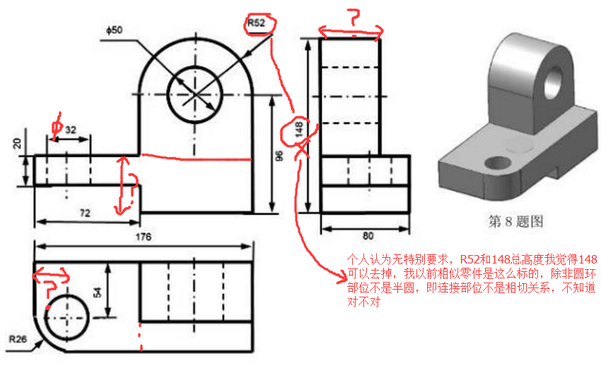

 楼主| 发表于 2018-6-20 16:15:05 | 显示全部楼层
E米阳光 发表于 2018-6-20 11:59
* y, J7 k* I( G- Q8 e搞得我都不太会做了,第8题答案是什么,我选C,不知道对不对?
: O% q  X+ }; k7 @' \* k
答案是d,有3个地方标注错误,你严格按机械制图标准的规定来看,3个地方标注不规范
2 F, f+ @: k) ^; a1 k
20没错,96在尺寸线下面了。还有80也在尺寸线下。R52折线这样可以的。  发表于 2018-6-20 16:34
1个是指厚度台阶20需要在尺寸线内,另一个指R52折线方向不对是吧,厚度20那个标注有时候受零件大小,图纸比例及图符导致标注字体调整为较大时我也是引出来标的,这只能说不规范不能说标错,那个32少直径符号才叫标错  发表于 2018-6-20 16:27
